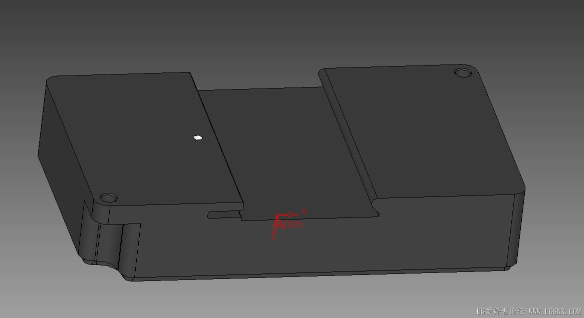

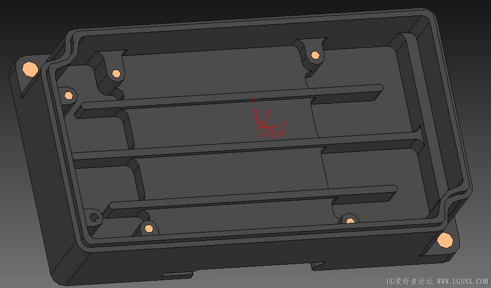

铝件尺寸是63*112*24  最小R2 螺丝孔M3,就一两百个。不知道怎么报了。。

 楼主| 发表于 2025-5-12 10:35:42 | 显示全部楼层

发表于 2025-5-12 10:33:19 | 显示全部楼层
报价150到200一件

发表于 2025-5-12 10:28:36 | 显示全部楼层
大概30到35一个

发表于 2025-5-12 10:29:17 | 显示全部楼层
预估30分钟多一点,报价30到35一件,数量200件

 楼主| 发表于 2025-5-12 10:37:07 | 显示全部楼层
我现在是一小时不到。30多分钟估计优化不下来。你们钻攻多少一小时?

发表于 2025-5-12 11:07:07 | 显示全部楼层
优化加工工序 刀库成型刀刀库 干两个面

发表于 2025-5-12 13:10:15 | 显示全部楼层
不考虑变形,台钳就两个面加工,单件估价45分钟一个

发表于 2025-5-12 13:12:35 来自手机 | 显示全部楼层
50一件,给人家留点回扣空间,这样显得才有诚意。

发表于 2025-5-12 13:23:20 | 显示全部楼层
用VT做一下机床仿真,虚拟跑工时计算。
