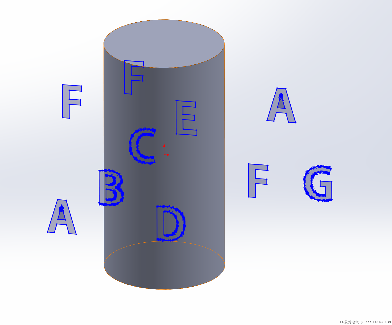

圖1--- 是 先 長出圓柱,並在一平面上 輸入 文字 或 圖形

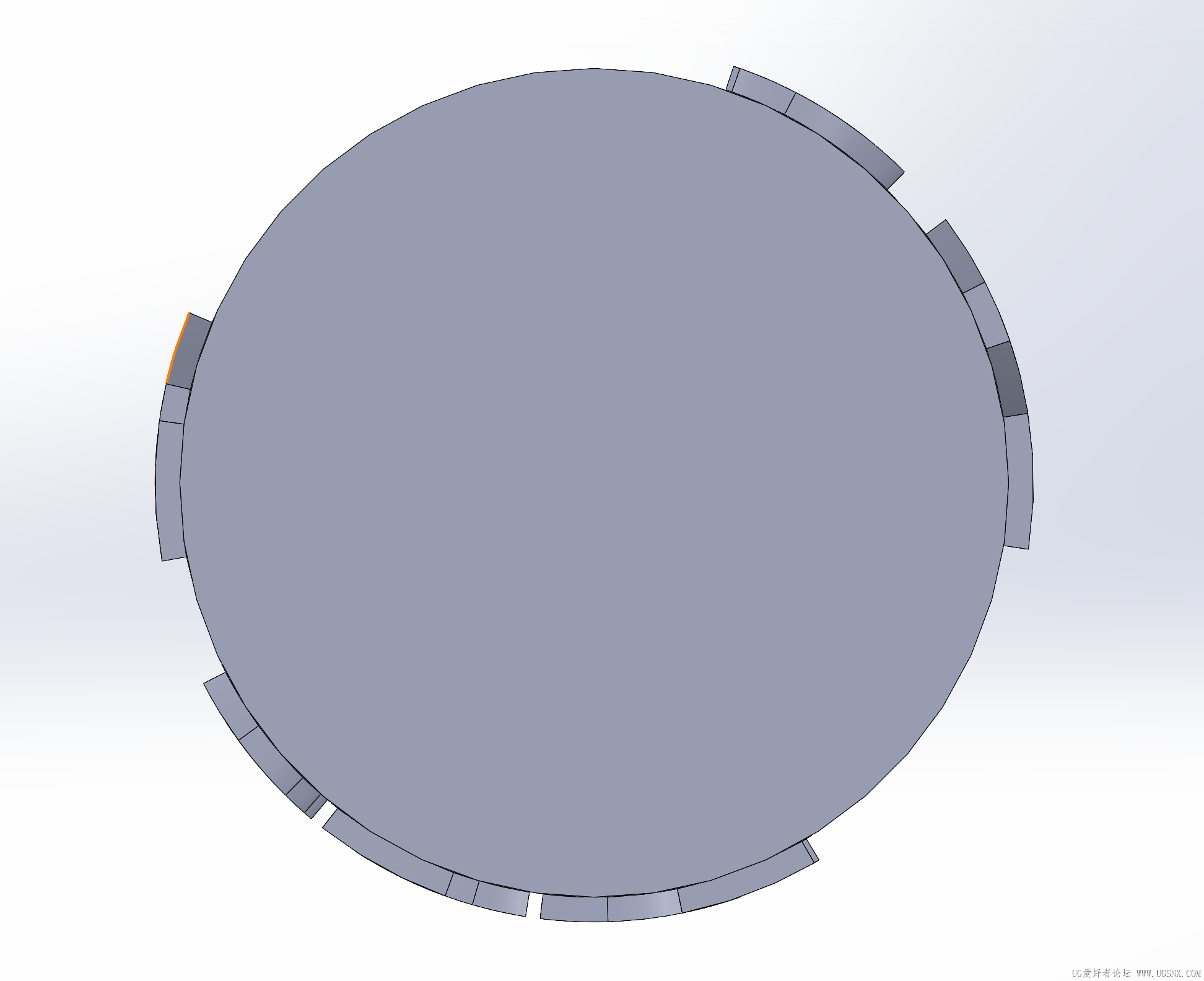

圖2---- 是使用包覆功能--選擇長出實體

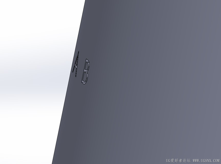

圖3----包覆完成,乍看 是沒有問題

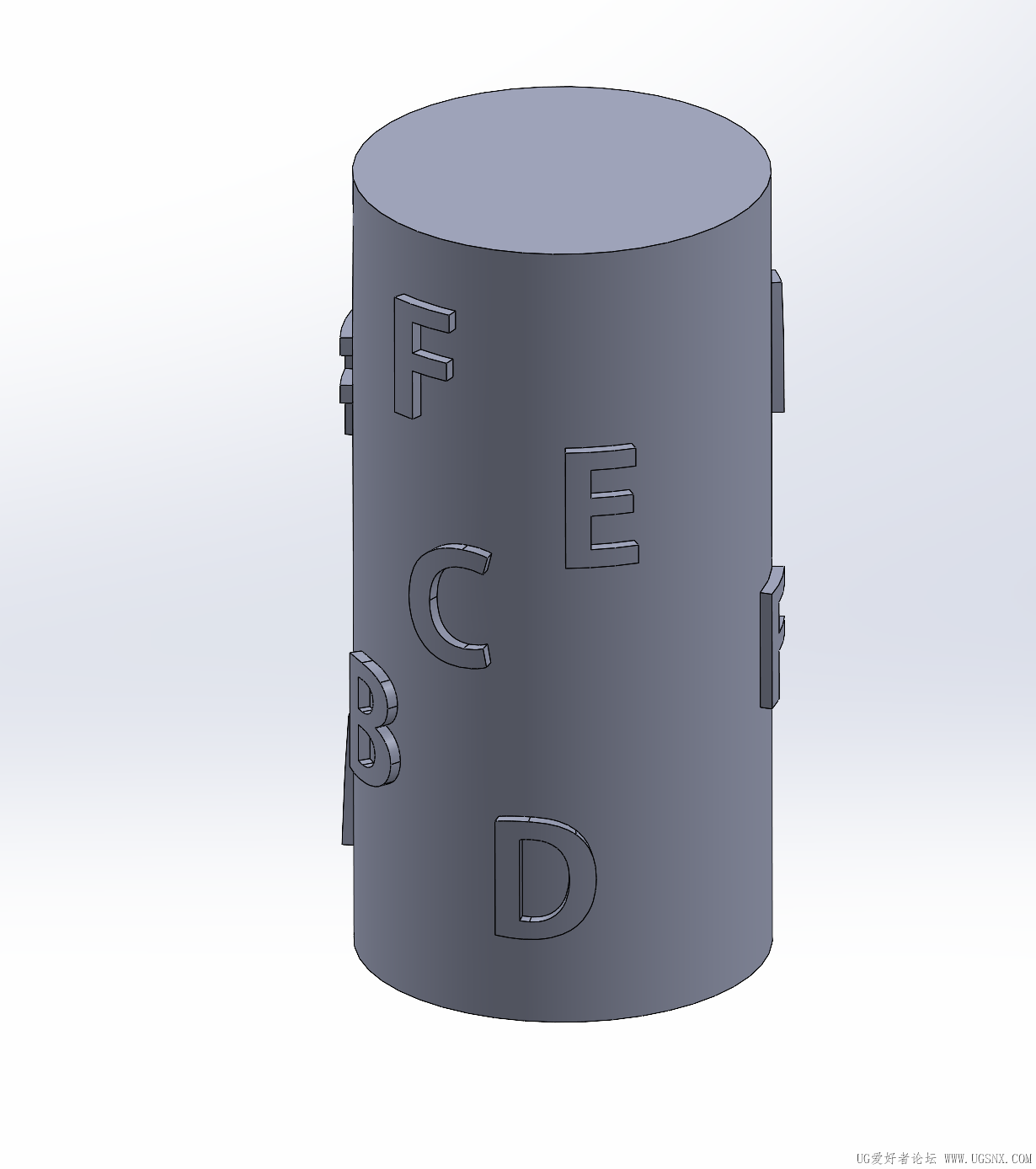

圖4----轉至上視角,才發現 文字 或 圖形 已經變形(因為貼附在圓柱上 所以 形變),甚至每個字 或每個塗 都是 反拔模---這樣是無法脫模的。

所以想請問前輩們 可有 方法可以讓 貼附在 圓柱上的文字 或圖形  不要 反拔模!?

发表于 2025-5-13 19:20:33 | 显示全部楼层
可以除料嗎

发表于 2025-5-13 16:16:20 | 显示全部楼层
选择拔模方向(草图平面)可以去掉反角,变垂直,拔模角要单做

问不到答案就是没有答案。你要想脱模,就必须在脱模方向的平面垂直投影于圆柱体。

原來如此,原來是無解。如果是 分開的 圖 可以 用面拔模,但連續的圖案就不行了。感謝前輩

錯開的圖  可以 找平面 ,但連續性的圖  就找步道  適合的面了。感謝您
