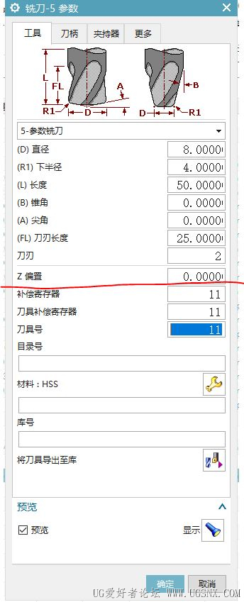

UG创建刀具时这个Z偏置怎么用?

就是字面意思,设置后,后处理出来的当前刀具NC代码Z值会偏置,正值会向Z+方向偏置,负值会向Z—方向偏置。编程刀轨看不出变化,也不报警,仅NC代码变化。   慎用!

当需要对工件进行整体降面或升面加工,又不想修改工件模型和程序时,可以通过设置刀具的Z偏置来实现。例如,要将工件整体往下降面1mm,就可以在刀具的Z偏置中输入-1

这个是配合角度头用了,好像是刀尖刀主轴旋转轴的距离。有的摆头式5轴加工也是要输这个值
