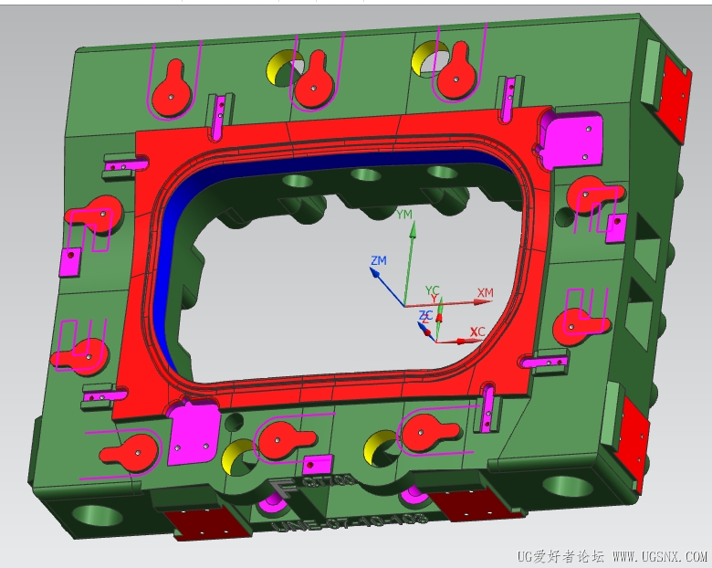

新来的一家公司 只让用线洗 有没有什么外挂可以自动画线啊
类似这个样子的 带靠背的画起来更麻烦
类似这个样子的 带靠背的画起来更麻烦
类似这个样子的 带靠背的画起来更麻烦

发表于 2025-5-15 13:40:08 | 显示全部楼层
唐康林的新外挂有这个功能,抖音上见过视频

发表于 2025-5-15 14:40:48 | 显示全部楼层
那你先用mastercam编吧

发表于 2025-5-20 08:19:30 | 显示全部楼层
我们这里也是做汽车覆盖件模具的,也是要求划线....

发表于 2025-5-22 20:22:53 | 显示全部楼层
这是压边圈吧。后序的结构面还要复杂。我们还要区分刀长。全部画线。画线确实比面铣刀路要好。你现在是不习惯,习惯了就好。我就是以前用面铣。后来画线。从来不用外挂画。因为你画线的时候就是你编程的思路。线画完。一套模板基本就完了
