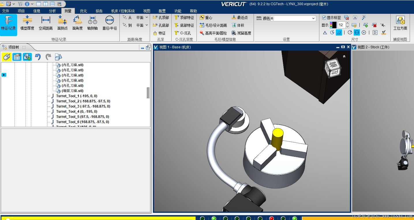

VERICUT9.2怎么测量机床各部分模型的直径?
比如,如何测量卡盘的直径?

这不是直径么?

导入的模型是小平面体,没有特征,只能通过点到点大概测量一下

那导入时选择哪种格式,可以测出来?

你直接说模型问题不就得了,这种确实没啥好办法,你可以把STL文件导入UG,然后包容圆柱体这样就可以了

从VT可以导出文件到UG吗?

可以的,抖音有我出的教程,你可以看看
