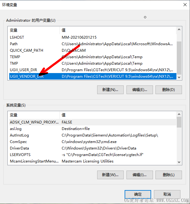

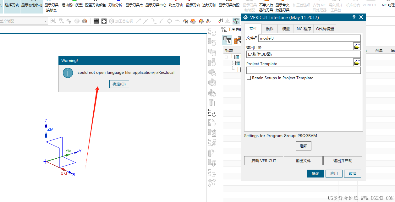

研究了好长时间终于解决UG高版本链接VT报警解决办法
UG连接VT后汉化不完全和无法打开语言文件报警解决办法.zip (735.14 KB, 下载次数: 120)

研究不易,赞一个,你这是手动挂载VT接口的方法,用户变量和系统变量重复可能是为了排除用户权限的问题。没有汉化应该是语言指向环境变量不对。

2412版本环境变量必须是箭头所指的 那个,其他的变量不行。
