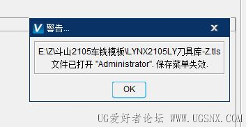

VERICUT9.2今天突然提示刀库文件无法保存?保存文件按钮变成灰色了,怎么解决?
感觉好像是这里的问题
感觉好像是这里的问题
但是怎么把这些文件的位置更改一下
但是怎么把这些文件的位置更改一下

把同文件夹里的刀库备份文件删了就好了

你上传下

在你的原本刀具库文件存放位置有同样的一个文件,你把那个删了就可以了。如果还是不明白,去抖音搜,有教程的

确实是这个问题,这个同样的文件是怎么出来的,如何避免?

VT运行时出错了,闪退了,或者导入刀具模型有问题,那算是一个临时文件吧
