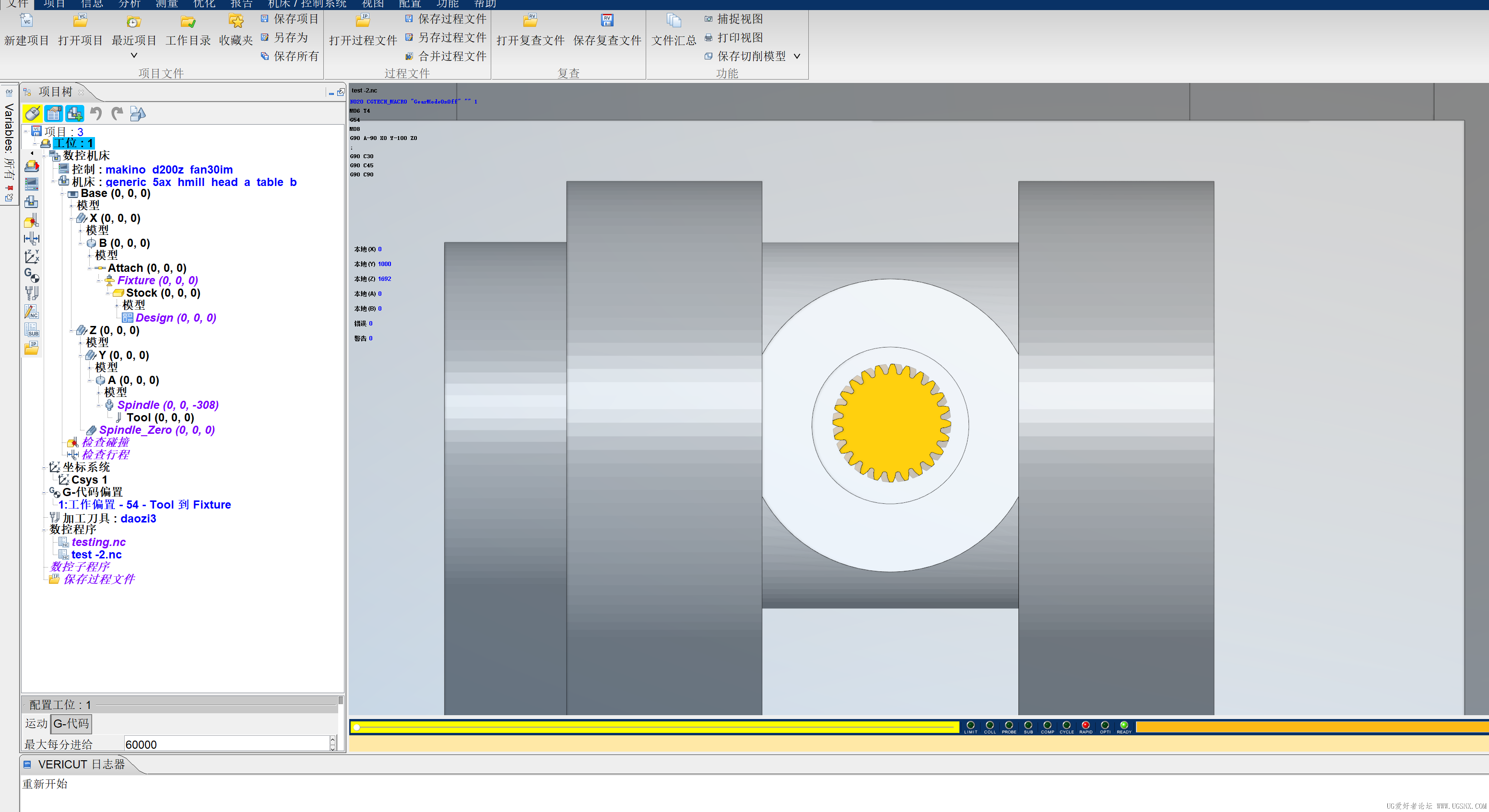

想请问一下vt怎么导入CAD刀具,旋转轴线怎么不在圆柱刀具的中心,总是多少有点偏差,上面黄色的是旋转刀具

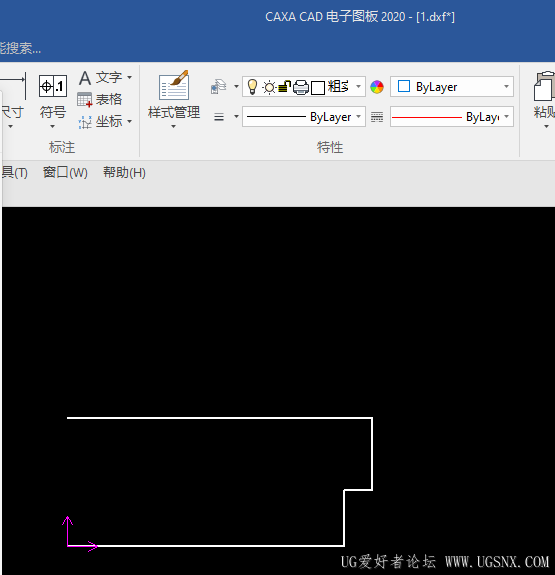

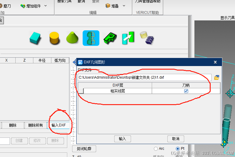

刀柄和刀具做法一样!!
绘图是把起点设置0.0,导入DXF,它自己就旋转了
