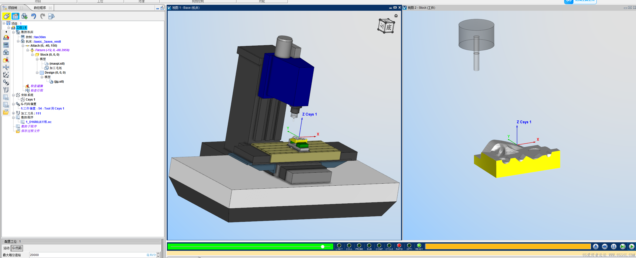

问题描述:工件毛坯上设置坐标,然后按照主轴头到工件G代码偏置,有问题。不知道问题在哪
主轴头撞到毛坯
主轴头撞到毛坯

通过网盘分享的文件:VT测试问题.tar 链接: VT测试问题.tar 提取码: 4tna

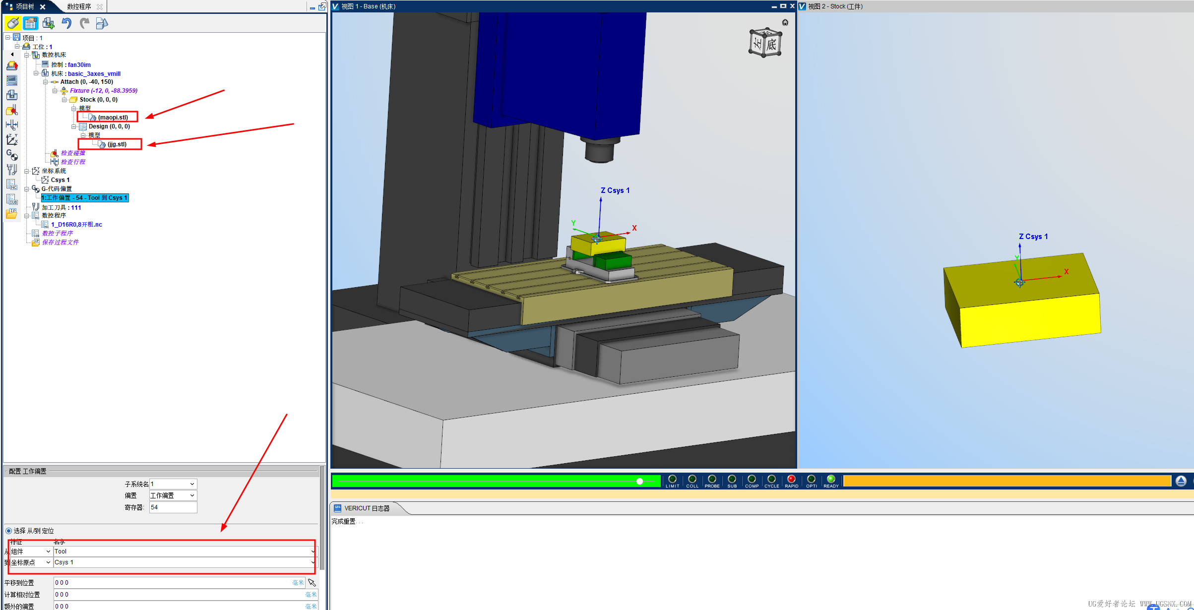

发表于 2025-5-23 22:55:22 | 显示全部楼层
按这样改

发表于 2025-5-24 13:21:03 | 显示全部楼层
楼上正解

谢谢大神问题解决了,仿真干涉问题解决了。又有个问题,程序里面加工G43H1Z30.,查了下是正向刀具长度补偿,就想问下什么样的情形下需要用到这个命令,另外就是Z30的值是如何确认的,非常感谢!
