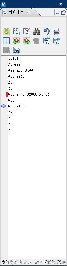

[求助] VERICUT9.2车床仿真钻孔提示错误:循环进给是沿着刀轴正值,怎么解决?

发表于 2025-5-24 15:24:42 | 显示全部楼层
G83 X _ Y _ Z _ R _ Q _ F_

发表于 2025-5-24 16:00:31 | 显示全部楼层
在加个R就好了

 楼主| 发表于 2025-5-26 22:41:45 | 显示全部楼层
好,谢谢
