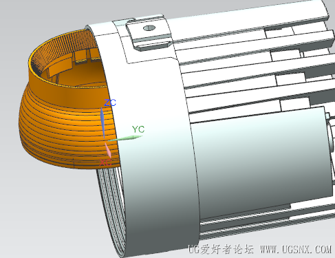

发表于 2025-5-24 09:49:18 | 显示全部楼层 |阅读模式
大的那个是多出来的模型树没有

发表于 2025-5-24 15:40:44 | 显示全部楼层
以1847为例:1.打开UG安装目录找到STEP214UG文件,打开后找到step214ugnull_mm.prt把图档里的部件删除
                    2.打开UG安装目录找到STEP203UG文件,打开后找到step203ugnull_mm.prt把图档里的部件删除

 楼主| 发表于 2025-5-24 09:51:33 | 显示全部楼层
求助各位大佬,怎么把他去掉以至于下次打开stp不会冒出来

发表于 2025-5-24 10:08:00 | 显示全部楼层
把软件关了重开,或者电脑重启一下

 楼主| 发表于 2025-5-24 10:11:22 | 显示全部楼层
qj0576 发表于 2025-5-24 10:08
把软件关了重开,或者电脑重启一下
没用,将就用了一个月了,一直开关,还是这个样

发表于 2025-5-24 11:05:15 来自手机 | 显示全部楼层
那个部件在你制图模板里面,进模板给删了就好了

发表于 2025-5-24 14:44:25 | 显示全部楼层
原模板里的图没删掉吧。

发表于 2025-5-24 15:38:34 | 显示全部楼层
用导入,不用打开

 楼主| 发表于 2025-5-24 17:52:04 | 显示全部楼层
谢谢谢谢,搞定了,感谢大佬
