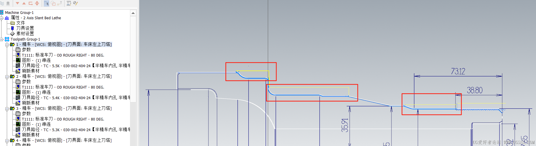

这3段刀路是同一把刀做的,现在用的方法是后处理完手动把刀号删除,再3段程序连起来走,有没有方法可以软件里直接设置好?

用单体串连一次出来

部分串联

没明白 具体点

去掉强制换刀

后处理有问题,不是刀路问题,更不是软件问题。

整体串联,一刀过去不就好了吗,要么就是后处理有问题

去掉强制换刀
