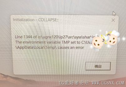

新手自学UG跌跌撞撞的,幸好在UG爱好者这个平台遇到很多热心网友指点,也把自己遇到的问题和解决方法分享一下。在尝试UG各种按照包后都安装失败后,发现可能是自己电脑账号中文名的原因,具体解决方法:用超级管理员权限注销掉中文的账号,在重启进入公用账号,修改成英文或者数字。最好的办法就是别用中文名创建账号名

之前用了优胜一键安装也不行,不知道你是用哪个安装包的呢?
