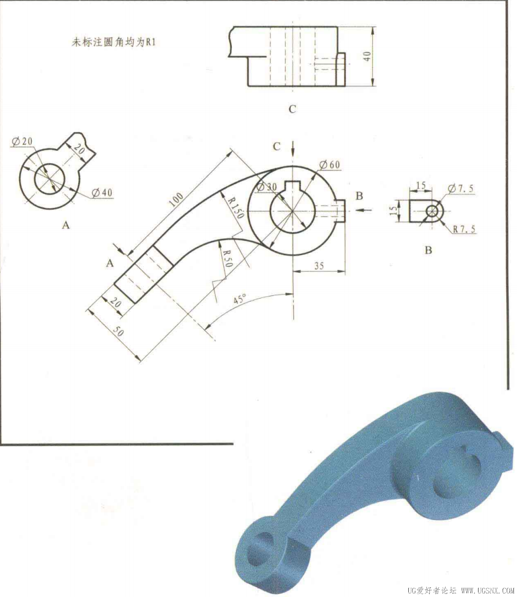

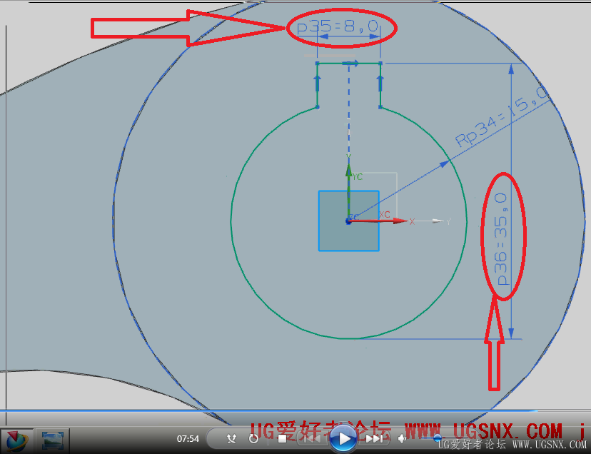

看了半天,也没找到。 下载大佬的教学视频看下,他标的我也找不到,求大佬答疑,这是在哪里看出来的?

图纸上就没标注,漏尺寸了。看视频教程里的尺寸就对了

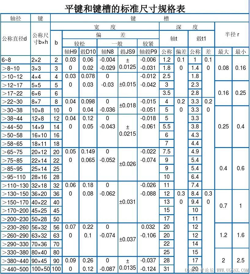

标准件可以查表得到。

这图是清华大学出版的书里面的 漏尺寸概率极小
anyway 谢谢回复 楼下那个老哥说的比较靠谱

看懂了  谢谢 宽度8或者10都行  但是直径30+T1应该是 33.3~ 对吧?
谢谢大佬!!! ...
宽度只能是8,不会是10。30的直径你弄个8,配合的弄个10,咋装配?
我查表的啊……

宽度8是22-30,包括30,宽度10是大于30-38,包括38
