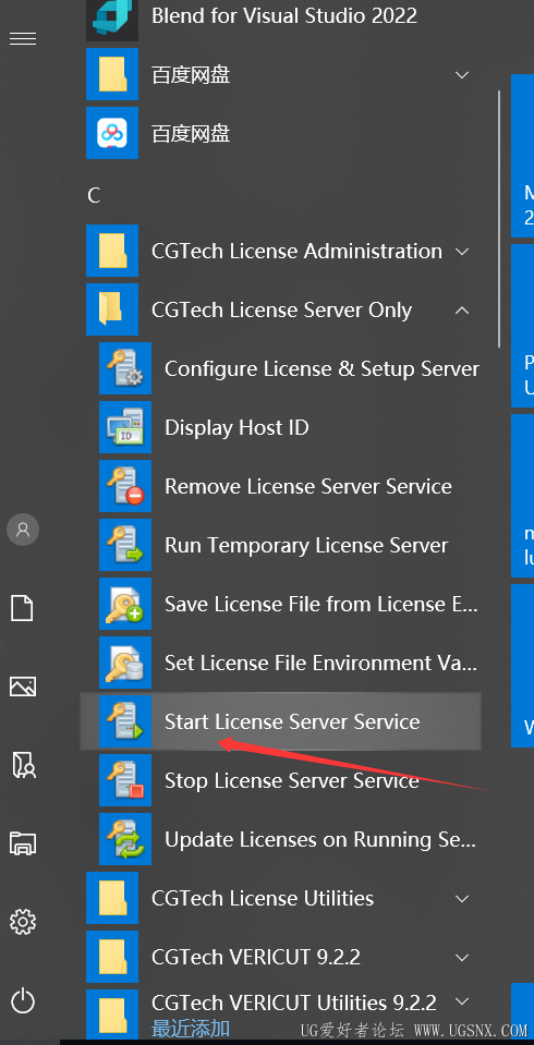

求助,求助,求助!mastercam正常链接VERICUT,仿真的时候点击VERICUT就卡死了,卡个十来分钟就好了,有人知道是怎么回事吗?

发表于 2025-6-2 10:57:18 | 显示全部楼层
这个是我遇到的卡住问题得解决办法

发表于 2025-6-1 20:43:41 | 显示全部楼层
电脑配置没问题的话!就是没安装好!仔细看教程吧 要卸载了 重新安装

 楼主| 发表于 2025-6-2 11:40:01 | 显示全部楼层
zcb1588* 发表于 2025-6-2 10:57
这个是我遇到的卡住问题得解决办法
试了一下,真的好了,谢谢大佬!
