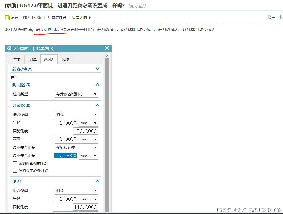

[求助] UG12.0平面铣,进退刀距离必须设置成一样吗?

 楼主| 发表于 2025-6-4 08:00:15 | 显示全部楼层
迷航* 发表于 2025-6-3 14:51
??12没有”与进刀相同“这项吗?
是想设置成不一样,看清楚问题再回答

 楼主| 发表于 2025-6-4 08:03:21 | 显示全部楼层
春雨与游 发表于 2025-6-3 15:37
你说的是最小安全距离是吧,不说清楚很容易误导人的,最小安全距离进刀和退刀是一样的 ...
你说进退刀距离还能是什么

 楼主| 发表于 2025-6-4 08:04:26 | 显示全部楼层
yamahaa 发表于 2025-6-3 15:34
新手还是按照软件默认的参数来设置,不要研究模板,每个单位做的产品都不一样  ...
进退刀不是默认的参数?

 楼主| 发表于 2025-6-4 08:05:46 | 显示全部楼层
你设置一下,截图给我看看

发表于 2025-6-4 19:02:49 | 显示全部楼层
你使用的这个模板没有那些选项,使用的原生的工序里,非切削移动里面可以设置不一样的

 楼主| 发表于 2025-6-5 07:56:04 | 显示全部楼层
类型还是要圆弧的,只是想要距离不一样,比如进刀2毫米,退刀1毫米

发表于 2025-8-14 10:06:22 | 显示全部楼层
问题解决了嘛? 我都被这个问题困扰很多年了。进退刀根本没法分开改,我进刀想用圆弧,退刀用线性,然后安全距离设置各不一样。只要动了其中一个另一个就跟着变了。唉,。烦。

发表于 2025-8-14 11:03:47 | 显示全部楼层
戒灵 发表于 2025-8-14 10:06
问题解决了嘛? 我都被这个问题困扰很多年了。进退刀根本没法分开改,我进刀想用圆弧,退刀用线性,然后安 ...
你改下下面的最终退刀试试

发表于 2025-8-14 11:20:49 | 显示全部楼层
xieqiang3925849 发表于 2025-8-14 11:03
你改下下面的最终退刀试试
改最终不是我要的效果啊   因为我要改进退刀的方向。进刀和退刀不相同   分层切削。只改最终的,那中间的进退刀还是达不到效果
