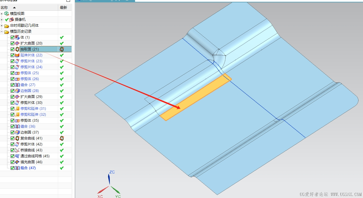

 楼主| 发表于 2025-6-6 12:26:56 | 显示全部楼层
截个带创建步骤的图给其他需要的朋友提供帮助
105
664
6809
6809
 楼主| 发表于 2025-6-6 12:27:45 | 显示全部楼层
大泥神 发表于 2025-6-5 13:45
看看可不可以,感觉把线画对最重要,剩下的就简单了
很不错,上传prt文件学习一下就好了

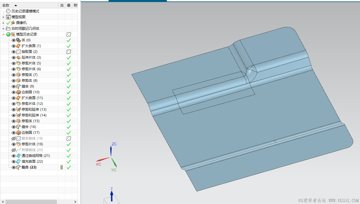

发表于 2025-6-6 16:57:37 | 显示全部楼层
是这样的吗
请教一下画这个图的大神,你这抽取面是如何抽取的,这里原来没有面,你是怎么抽取的
264
1097
1097
发表于 2025-6-6 17:06:16 | 显示全部楼层
xf820606 发表于 2025-6-6 16:57
请教一下画这个图的大神,你这抽取面是如何抽取的,这里原来没有面,你是怎么抽取的 ...
之前画了个面那个不满意,后面又重新画了这个直接偷懒提取了,之前是接线然后网格弄得
448
14635
发表于 2025-6-7 09:46:02 | 显示全部楼层
原来如此,你这招无中生有把我一下子整不会了

发表于 2025-6-11 11:22:44 | 显示全部楼层
zhuangjw1234 发表于 2025-6-5 12:09
随便补了一下,你看看符合不符合你的要求
我自己下载了,打开是补好的啊
