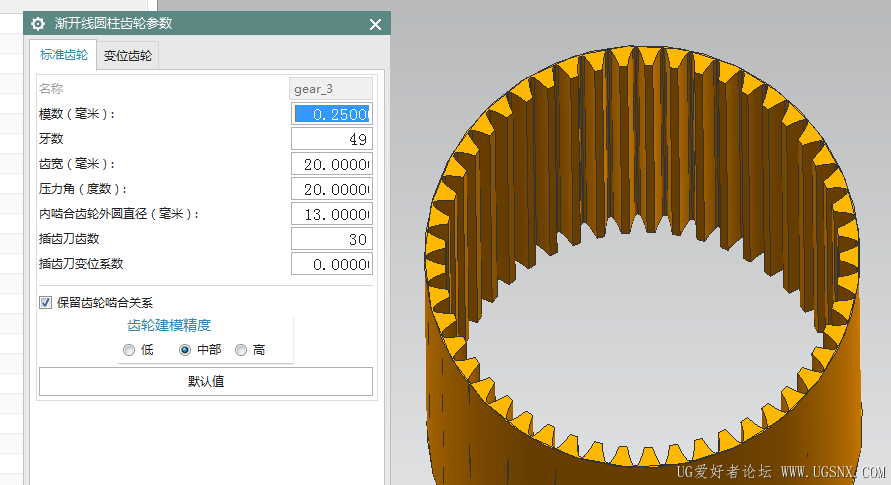

ug10.0图中的行星架想做成外圆13mm 做不出来呀 我看购物平台上都做得出来 我这个毕设想自己做 做不出来  有什么解决办法吗??

我们现在外圆是13,但内齿是36X0.25的。

发表于 2025-6-5 20:34:50 | 显示全部楼层

有的 UG10.0 外圆直径和牙数不能小于35

不知道外挂你就放大呗,数据都放大10甚至更多,最后做个缩放体不就完了吗

内齿是36X0.25的,小齿轮是12X0.25

模数0.25,外圆13,齿数极限是49齿
谢谢大佬!!!
