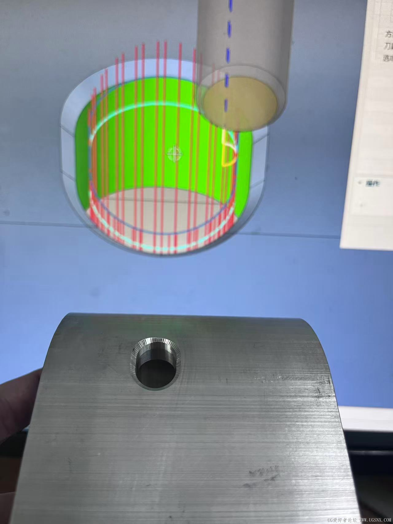

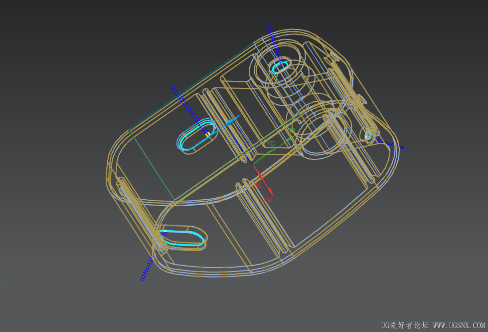

如图,各位前辈帮忙分析下具体原因,非常感谢🙏
UG的联动倒角刀路
UG的联动倒角刀路

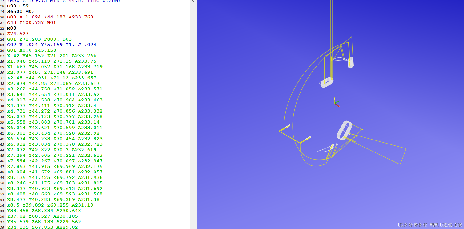

代码和仿真
代码和仿真
加工成品效果很差
加工成品效果很差

发表于 2025-6-5 16:43:32 | 显示全部楼层
很正常。因为太多A了。你可以试试后处理去除多余A

发表于 2025-6-6 08:46:51 | 显示全部楼层
后处理问题  需要去除多余角度

发表于 2025-6-6 13:32:18 | 显示全部楼层
x5pro 发表于 2025-6-6 01:00
大神,怎么才能实现呢
论坛上有去除多余A角度的后处理  你翻译下吧。

发表于 2025-6-6 14:16:56 | 显示全部楼层
换后处理吧,你的后处理有问题

 楼主| 发表于 2025-6-8 09:31:32 | 显示全部楼层
haohaoxuexiA 发表于 2025-6-6 19:53
兄弟  我也跟你一样   找到后处理了吗
我试了几种方法,都不行啊,换了后处理不行,把四轴后处理精度改大也不行,现在还没解决
