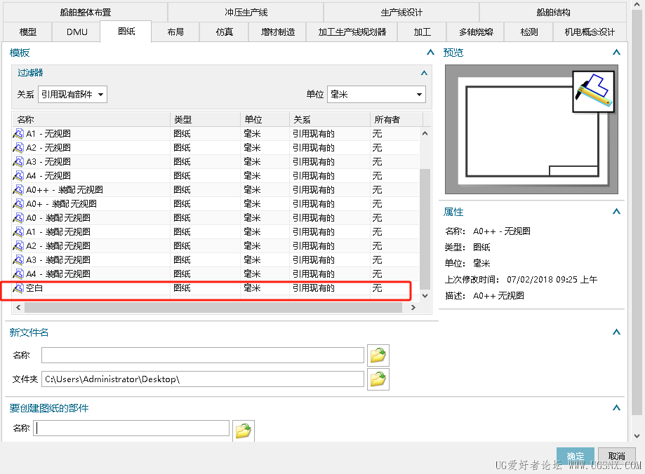

如图所示,我不想用定好的模板,就用这个空白模板,但是里面的制图标准还有什么的不是我需要的,我想改掉它,没找到模板文件在哪。在经常改模板的文件夹里也没看到有个空白模板,找了很久都没找到。

空白是不调用任何模板设定,只使用用户默认设置里的设定。

这是不是那个制图模板里,用记事本打开默认的制图模板文件库,里面直接删掉这一行就行

自己做一个空白人加到模板里面去

菜单栏   “文件” “新建” “图纸”

也只有这样了,我把我建模的模板填加进去了

确实在这里,要高版本。低版本不在这里。
