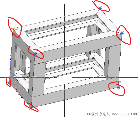

发表于 2025-6-8 17:15:10 | 显示全部楼层 |阅读模式
如图这个些点无法隐藏看着怪怪的。
383
383
 楼主| 发表于 2025-6-11 10:02:52 | 显示全部楼层
已解决。关掉Design_00,然后再打开型材显示。

发表于 2025-6-9 08:34:09 | 显示全部楼层
ctrl+w,弹出来的对话框把“点”的那个选项点“—”就可以隐藏,或者移动至图层。

383
 楼主| 发表于 2025-6-10 06:07:01 | 显示全部楼层
隐藏不了, 没有点那个选项。

发表于 2025-6-10 11:17:51 | 显示全部楼层
引用集-实体

发表于 2025-6-10 12:00:01 | 显示全部楼层
移动到垃圾层,设置不可见
