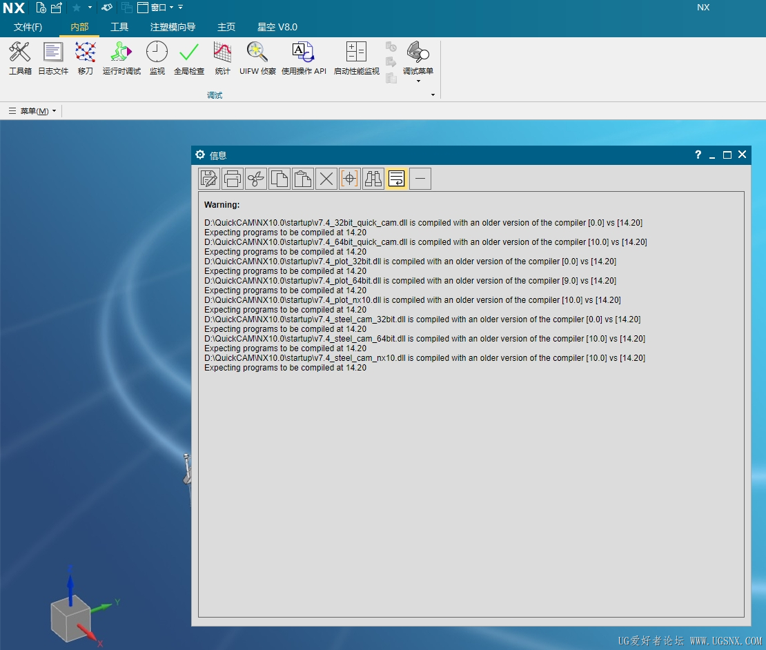

NX1926安装星空外挂后,进入界面时出现图中情况怎么解决呢?

用户默认设置-基本环境-常规-自动化-加载时显示警告✓去掉

你这星空版本太低了,换个7.4或者8.0就可以了,你现在的这个版本只支撑12.0版本一下的

我装的是8.0,这样看是假的
