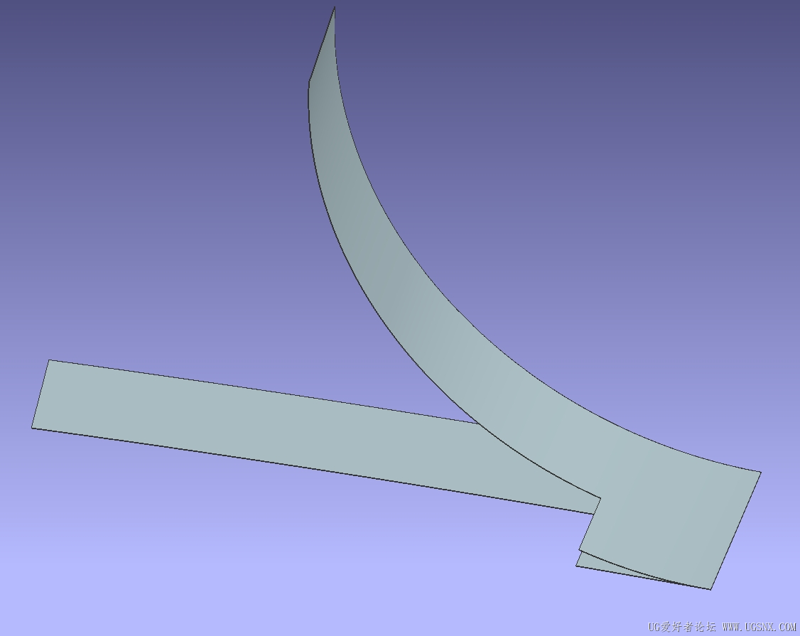

有人能帮忙说明一下钣金模块怎么展平这个,不能拉伸

按UV展平,零件的中面展平后 外形周长和面积无变化
