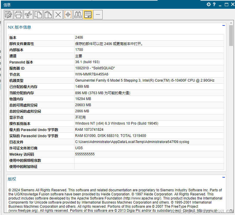

[求助] 求助我NX2406缺少自适应加工

 楼主| 发表于 2025-6-12 12:13:53 | 显示全部楼层
lianzheng6567 发表于 2025-6-12 11:34
你确定你的是2406?没有改模板什么的吧?如果都没有估计是安装时候没有选择完全安装 ...
我用的模板是用NX1980建的,不知道和这个有没有关系

发表于 2025-6-12 13:09:39 | 显示全部楼层
raisekong 发表于 2025-6-12 12:10
是2406,但是我的模板是以前用1980的建立的
那难怪不一样,那你这个不是2406没有哪,是你模板没有?你恢复一下软件初始状态试试看?

 楼主| 发表于 2025-6-12 14:31:20 | 显示全部楼层
我最近遇到钣金 ...
这是版本信息

发表于 2025-7-31 12:16:45 | 显示全部楼层
你这应该是其他的模板,不是2406的。你把2406的原始文件复制进来,其他版本改名字再放进来就好了。

发表于 2025-7-31 15:44:57 | 显示全部楼层
重新建模板
