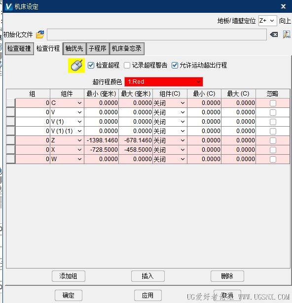

VERICUT9.2车床仿真设置了行程,为什么手动移动X轴和Z轴一直不报警?

去除材料选项打勾
