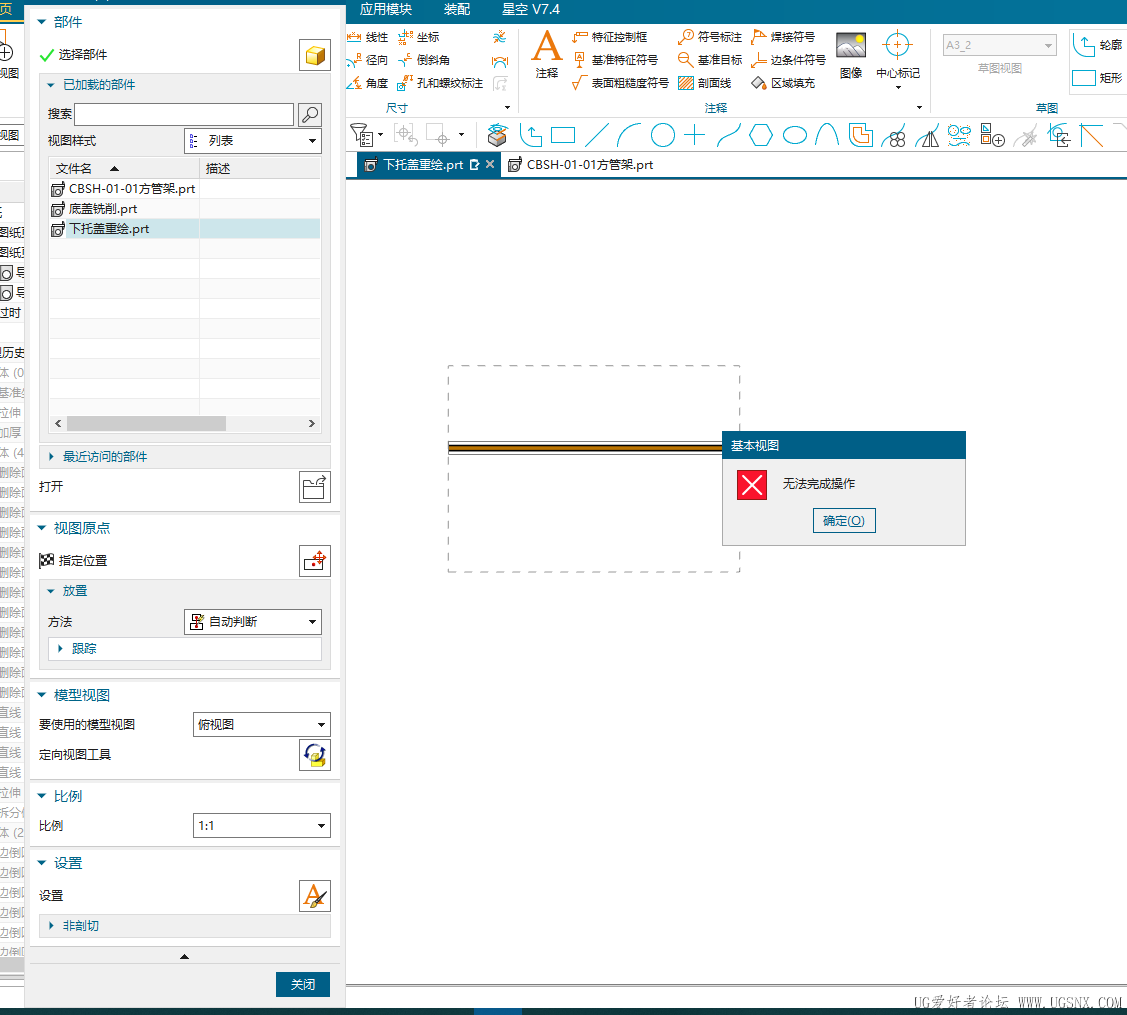

发表于 2025-6-13 11:59:08 | 显示全部楼层 |阅读模式
这是NX2306转化工程图时候的问题,试了几次,全是这样,点击确认,然后就什么都没有了,电脑里还安装了NX2512.7002,同一个模型,用它出工程图,没有报错一切正常。同志们分析一下,是哪方面问题

发表于 2025-6-14 08:05:16 来自手机 | 显示全部楼层
2312许可证破解不完全,制图功能不能用,要么网上去找补丁,要么换版本,建议换2406的,因为2212也有这问题

发表于 2025-9-16 08:05:17 | 显示全部楼层
把C:\Users\Administrator\AppData\Local\Siemens\2306的文件夹剪切到桌面(先别删除),再打开NX试试问题还存不存在。

发表于 2025-10-28 17:24:09 | 显示全部楼层
我和你碰到的问题类似,2306突然出工程图有问题了,dwg和dxf导出来打开里面只有部分图框,但是用2506就没事,以前还好好,很烦。
