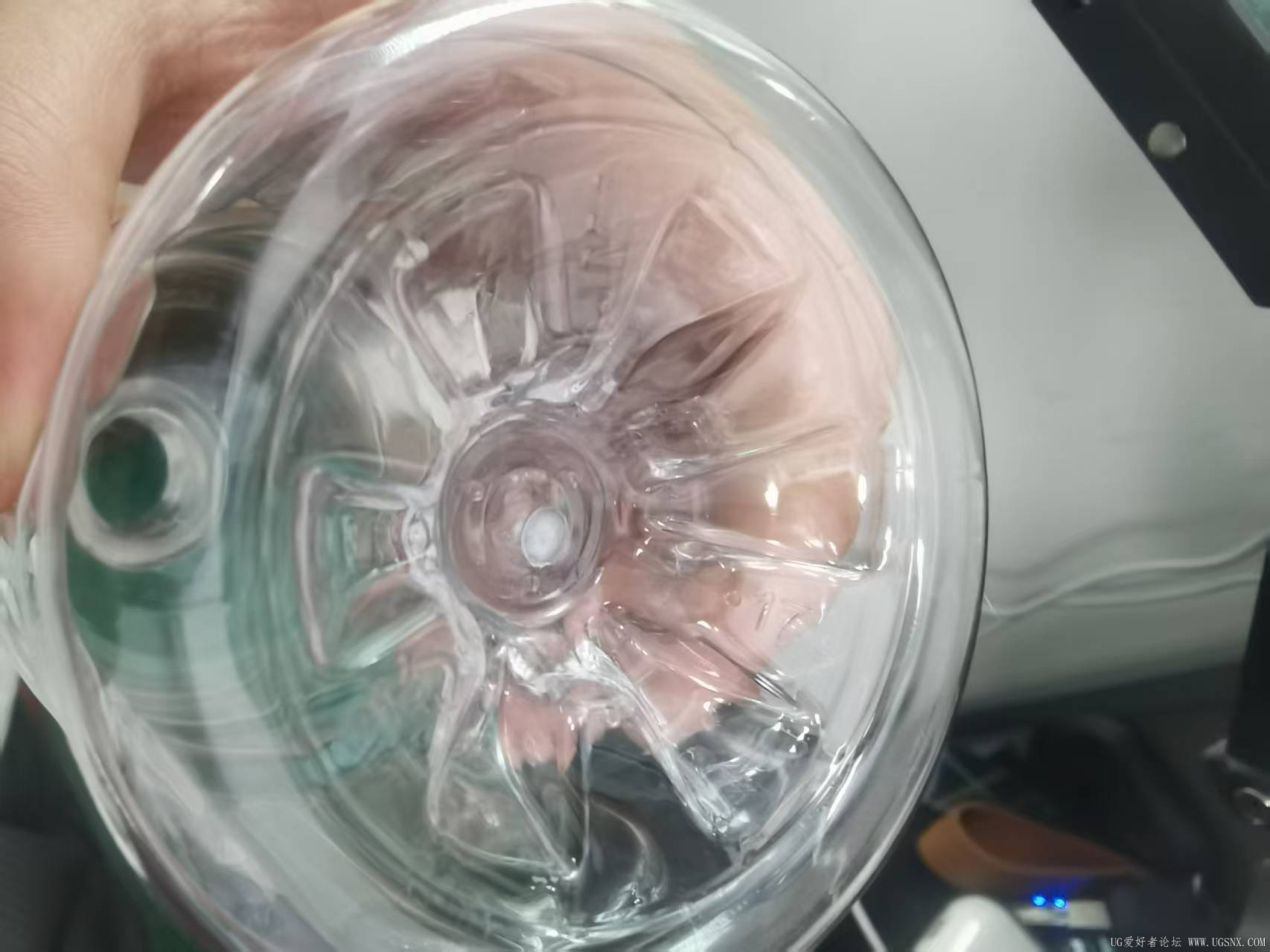

有没有前辈知道饮料瓶的瓶底是怎么画的?
瓶子

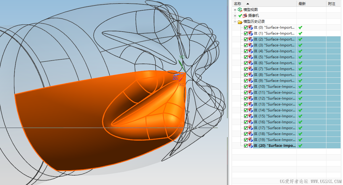

发表于 2025-7-11 15:35:37 | 显示全部楼层
说一下我的思路:先画一个花形草图,然后投影曲线到一个球体上(或椭圆旋转体),然后抽取形成的花形曲面,然后通过缝合或者任意方法转化成实体,然后和一个圆柱形平底进行减去,应该就可以了

发表于 2025-6-13 18:08:56 | 显示全部楼层
coco cola.prt.rar (361 Bytes, 下载次数: 10)

发表于 2025-6-13 18:04:30 | 显示全部楼层
