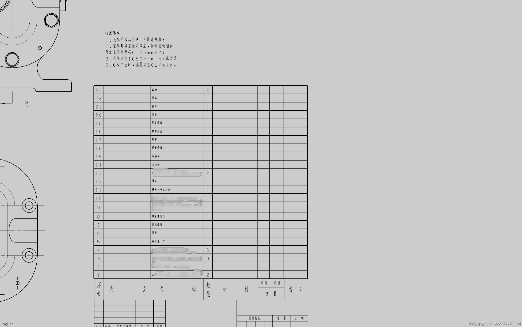

哪个大佬帮我看看,为什么我这个明细表生成的不全

1.双击单元格检查属性给对没
2.零件内的属性不能为空

借楼同问,属性格式怎么填。默认模版在哪里改啊?
