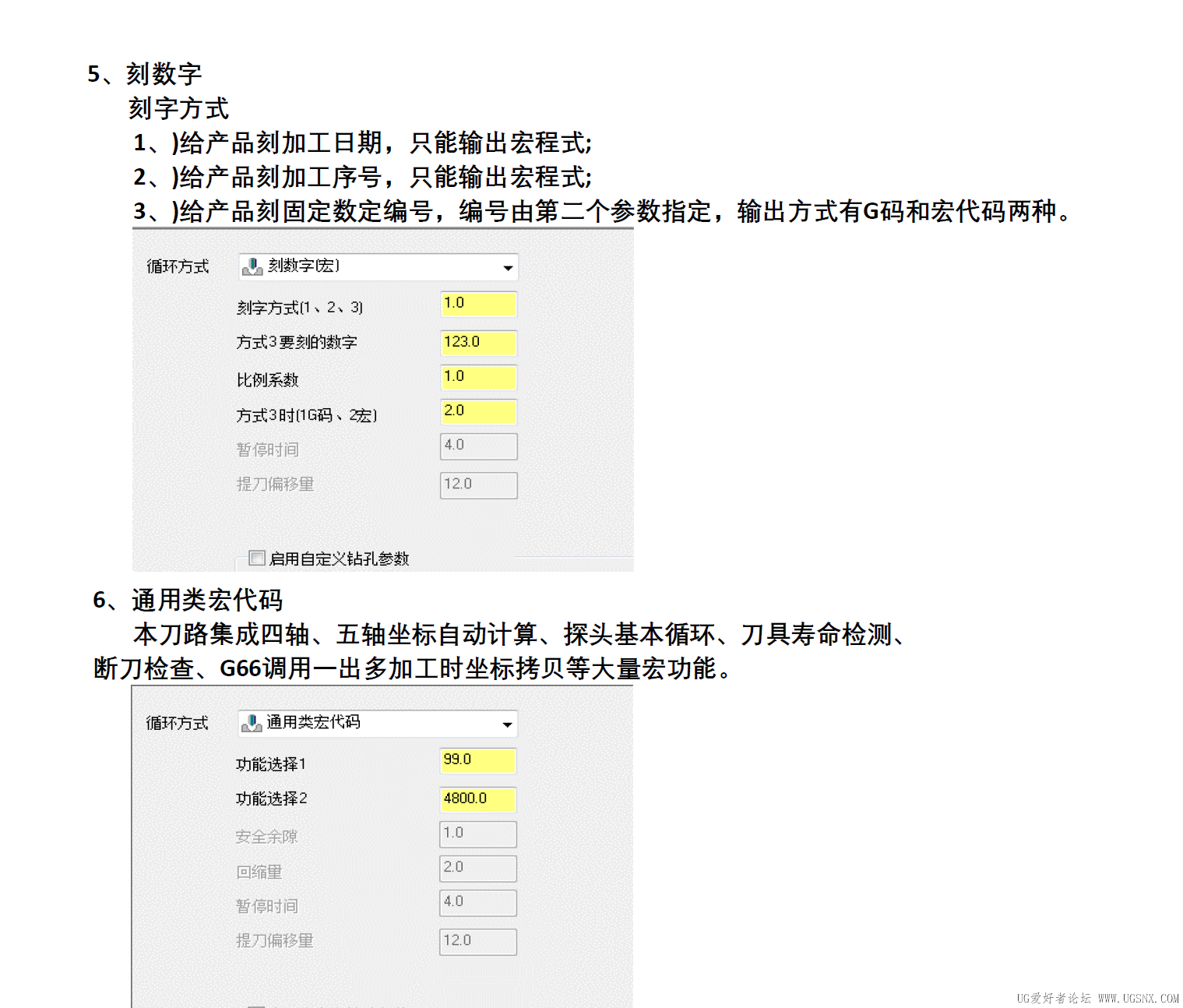

这个后处理不是只一点优势哦
还有其它详细介绍你们自己看看
PST使用说明.rar (678.17 KB, 下载次数: 87)

其实也没有啥特殊的东西 就是多了一个弹窗

单个的我基本上都有了,就是集成在钻孔循环里下面几个备用的里面的嘛,给个判断,需要就调出来,不需要就不调用,模式应该是这种,其实只要有单个的,都好弄,
