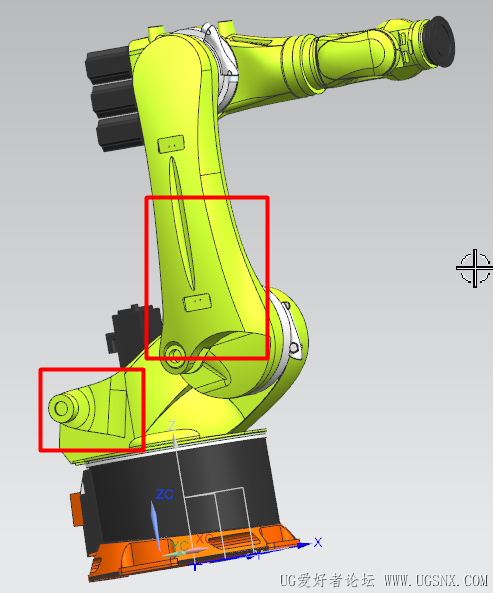

在NX12里建了一个六轴机器人的模型,做完以后发现关节1和关节2有点问题,修改了图里面的关节1和2的部件。然后再进到MCD里面仿真,点播放时关节1和关节2不能运动了。有没有大佬知道是什么原因?要怎么修改?

问题已经解决了。重新定义跟这两个关节的刚体和相连的运动副就可以了
