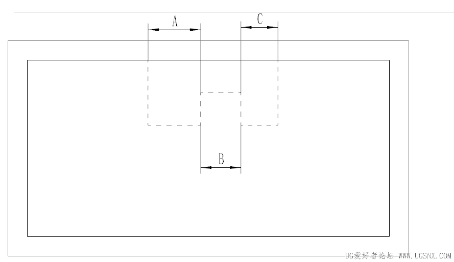

如图所示,上图是塑料模具,单纯考虑热胀冷缩因素,产品成型后B尺寸是变大还是变小呢?
模具图纸
模具图纸
244
244
发表于 2025-6-19 10:30:04 | 显示全部楼层
B这个位置变大。
