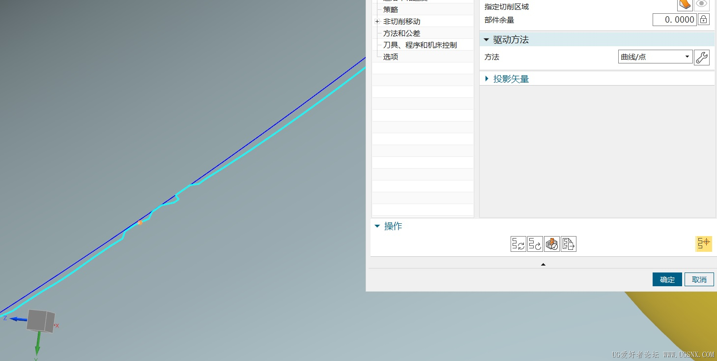

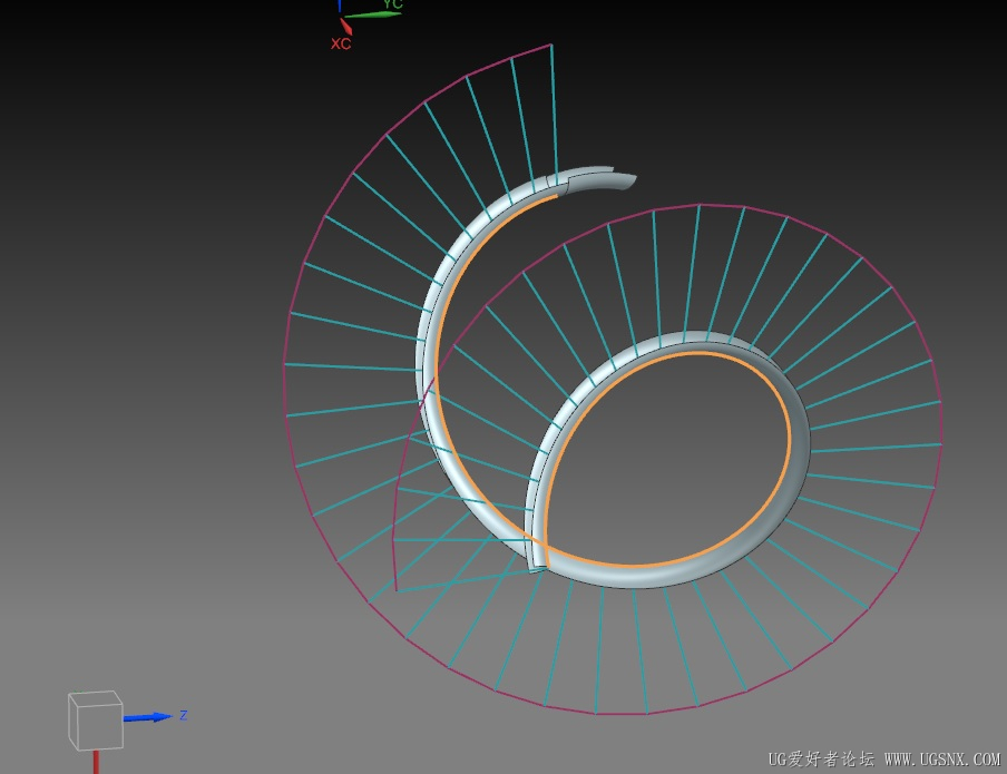

各位大哥,请教一下。多轴曲线点,选了部件面刀路就会有曲折,请问这个是面的问题还是线的问题?

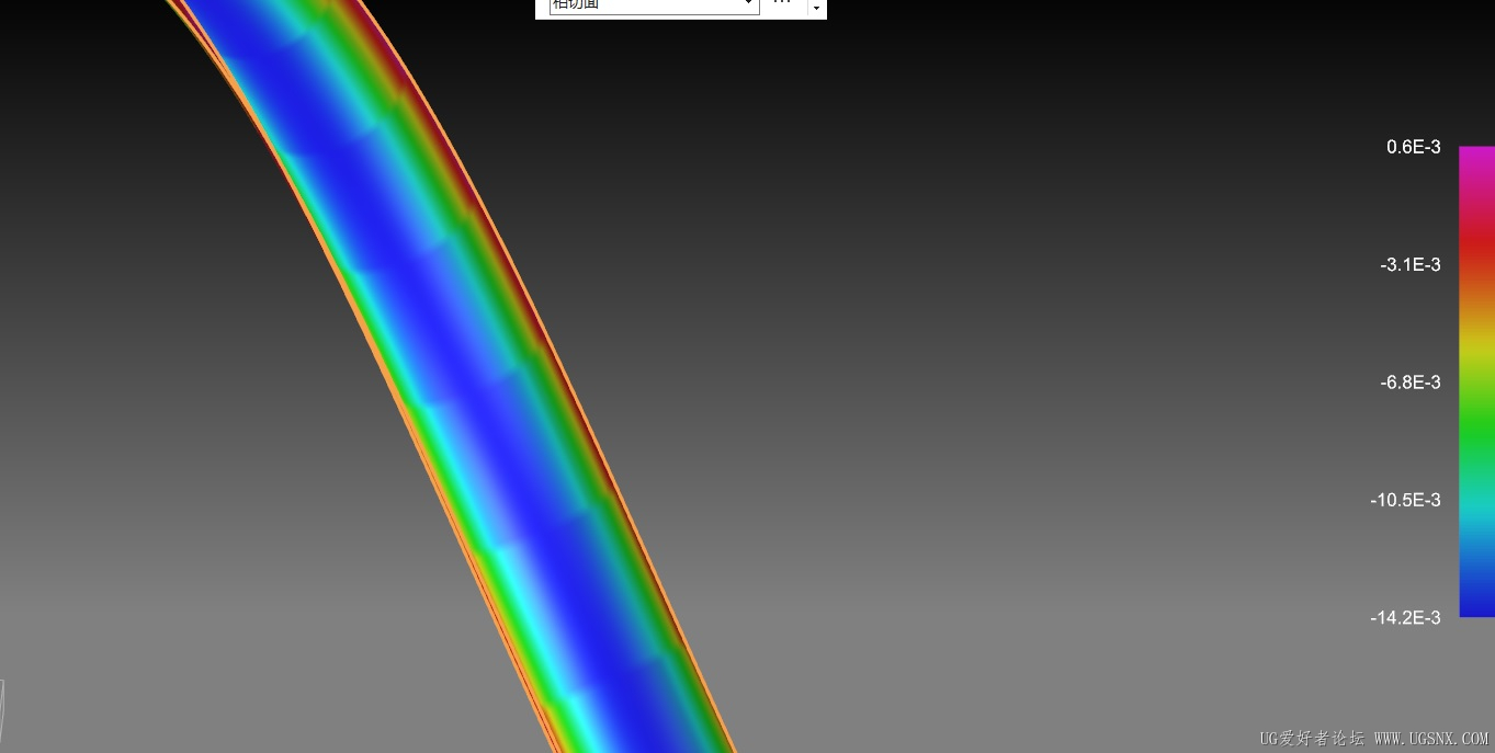

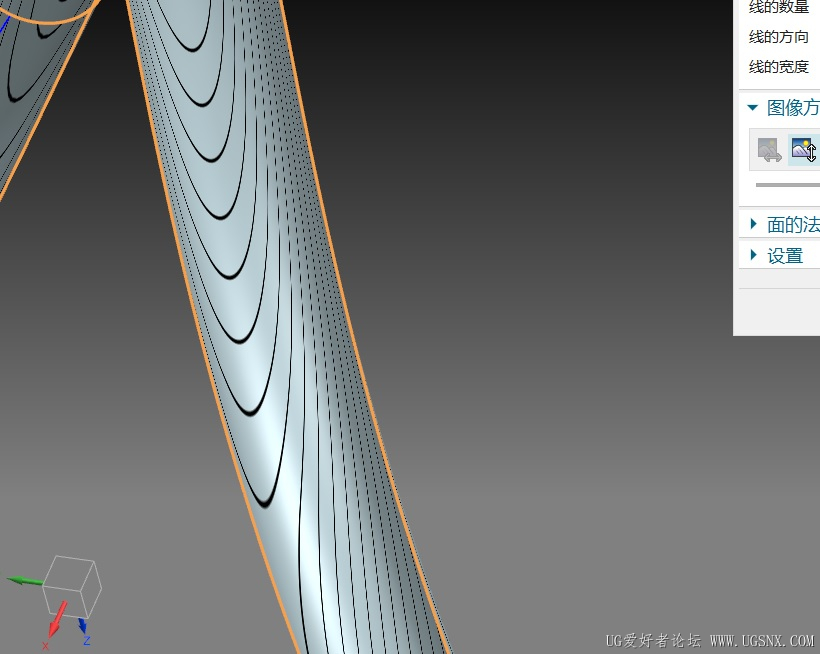

线用曲率梳看感觉还可以啊,面也有用“”优化面“优化了,结果还是一样。用“面曲率”看面,看着有点像竹节的样子,不晓得代表啥意思。
不选部件面倒是正常。一般遇到这种情况要怎么解决?就会一个优化面。

公差改小 看一看  或者留1丝余量

公差改小 留1丝余量

公差调到0.005,生成的还是有曲折。量了一下起伏大概0.02以内。

这线是怎么选的 现成的吗

线是等参数曲线抽取的。刚试了0.001,算出来还是有曲折现象。

你试试 把刀具 改小一点点  ,没准就行了,,
