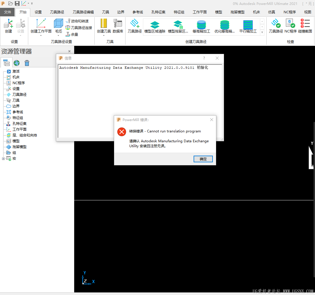

最近刚开始学习PM  应为UG编程模具刀路生成慢  当我打开时候提示错误  这是怎么回事呢

各位大哥 这个怎么解决

版本是多少

试试低版本的图档

UG导出来是2312版本的 图   PM是2021的

好的  我这就试试

这就是你没破解好.

没有安装图档转换器
