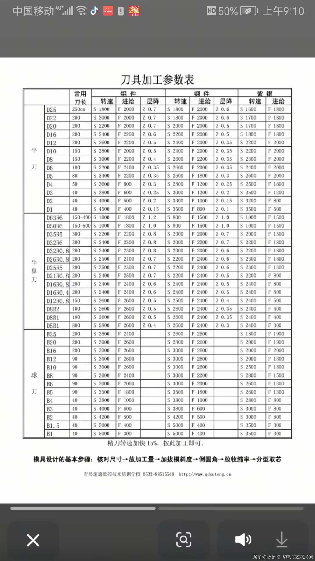

发表于 2025-6-22 10:21:49 | 显示全部楼层 |阅读模式
数控编程刀具参数表
数控编程刀具参数表

发表于 2025-6-23 00:41:21 来自手机 | 显示全部楼层
按你这个速度做,估计老板要请你去喝茶

发表于 2025-6-23 12:25:19 来自手机 | 显示全部楼层
谢谢分享!要再细一点就好了!

发表于 2025-6-23 14:34:38 | 显示全部楼层
这个参数看看好像没什么问题       再仔细想想好像也不太对

发表于 2025-6-23 16:37:39 | 显示全部楼层
这参数不对,不建议使用

发表于 2025-6-23 17:57:01 | 显示全部楼层
jianjun928888 发表于 2025-6-23 00:41
按你这个速度做,估计老板要请你去喝茶
参数因机床而异,我这里的速度和转速跟表格的差不多,下刀量比它少多了
