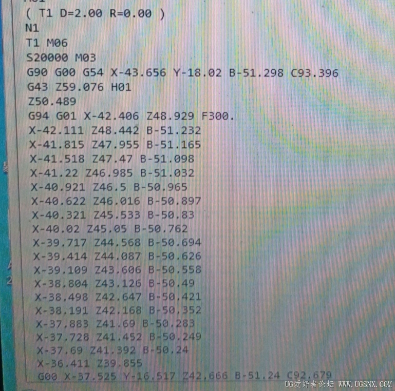

五轴加工怎么修改旋转轴方向,也就是让B或者c轴走正方向或者负方向

这不是需要后处理来控制吗

就近原则吧,小于180度还是大于180度

 楼主| 发表于 2025-6-22 11:56:24 来自手机 | 显示全部楼层
对,在哪里设置,可以按照自己想走的方向

通过对后处理中的BC轴进行行程控制,可以达到你要的效果

改后处理就行了

这要修改后处理的吧
