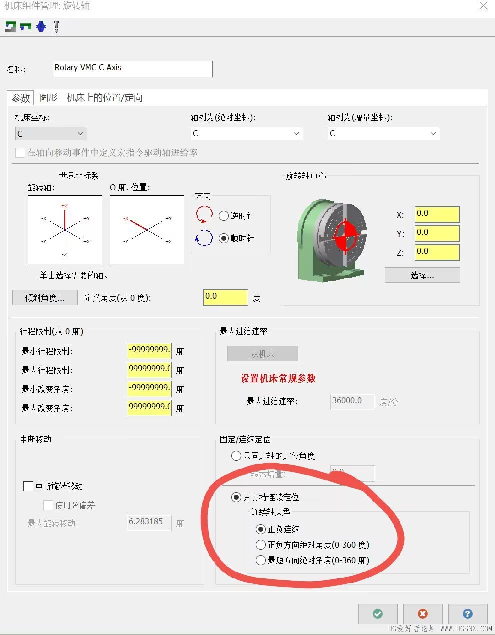

发表于 2025-6-23 17:33:22 | 显示全部楼层
你的第二个问题,在后处理中改为读取机床定义
并在机床定义找到这个界面
在那几个选项试一下看看有没有你想要的效果,当然后处理里面也可以改,但那个麻烦

 楼主| 发表于 2025-6-23 19:53:17 | 显示全部楼层
a6619335* 发表于 2025-6-23 17:10
你检查一下你的机床定义里面的旋转轴是不是B轴
4轴是B轴这个确定的,控制定义改成正度绝对就好了

 楼主| 发表于 2025-6-23 20:58:37 | 显示全部楼层
并在机床定义找到这个界面
在那几个选项试一下看看有没有你想 ...
谢谢大哥目前除了相对绝对值的问题其他已经自行解决了。没看人说这个可以改之前不敢乱动就怕出现意外的情况。
目前后处理出来的值是绝对值还是相对值是否有修改的途径。还是习惯看Z-多少下去的,Z+的不习惯。这个问题是软件设置的还是后处理设置的?由什么参数决定的你有了解么?

 楼主| 发表于 2025-6-24 08:55:28 | 显示全部楼层
并在机床定义找到这个界面
已知的 绝对输出的变量是 xabs,yabs,zabs。增量输出的变量是 xinc, yinc, zinc. 现在还在看他的逻辑没发现有太大的差异
