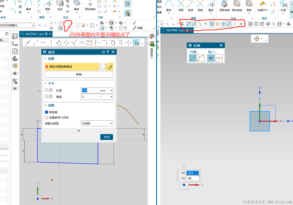

NX2506草图

发表于 2025-6-25 21:57:19 | 显示全部楼层
ojmn 发表于 2025-6-24 22:26
越来越难用了,以前轮廓命令画直线按住左键拖一下马上切换弧形还保持跟直线相切,现在要点右键才能切换,矩 ...
轮廓命令和以前没区别,住左键拖一下可以切换,是不是鼠标有问题。
260
6565
6565
发表于 2025-6-25 23:33:41 | 显示全部楼层
我的在经典草图才可以,在新草图怎么样也搞不出来,不知是哪里设置不对。还有画直线时想直接输入长度,鼠标自动跑到角度那一栏了,要把鼠标在长度那栏点下输入才行.
90
313
