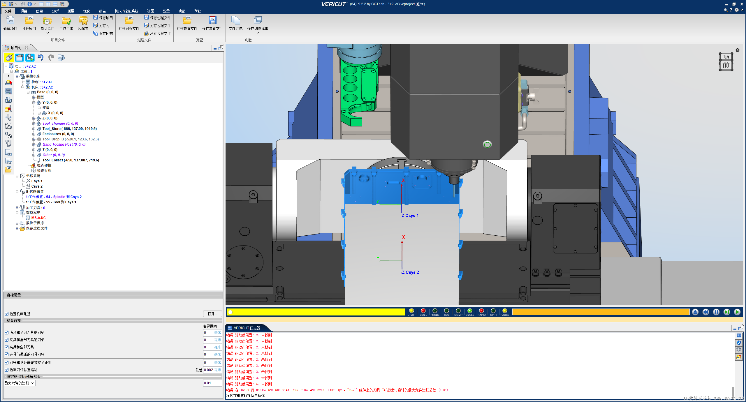

VT仿真用5mm钻头打5mm的孔,刚下刀就显示过切,大佬帮看看怎没设置
417
2329
2329
发表于 2025-6-26 08:05:38 | 显示全部楼层
项目树收起来的,这样看不来,检查design下面模型是否正确

发表于 2025-6-25 21:15:15 | 显示全部楼层
看下面提示

 楼主| 发表于 2025-6-26 10:03:20 来自手机 | 显示全部楼层
你提醒到我了,应该是design模型精度太低了,孔都成了多边形了,重新出了一个高精模型换上去,就没有过切提示了

发表于 2025-6-30 09:00:19 | 显示全部楼层
铁锅炖自己 发表于 2025-6-26 10:03
你提醒到我了,应该是design模型精度太低了,孔都成了多边形了,重新出了一个高精模型换上去,就没有过切 ...
精度调到多少,不过切了?
352
352
 楼主| 发表于 2025-7-1 10:44:31 | 显示全部楼层
zdp215 发表于 2025-6-30 09:00
精度调到多少,不过切了?
UG导出STL模型弦公差给到最小0.0025输出的模型就不会,就是有些小卡
