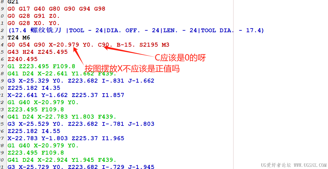

求助大神帮忙解惑

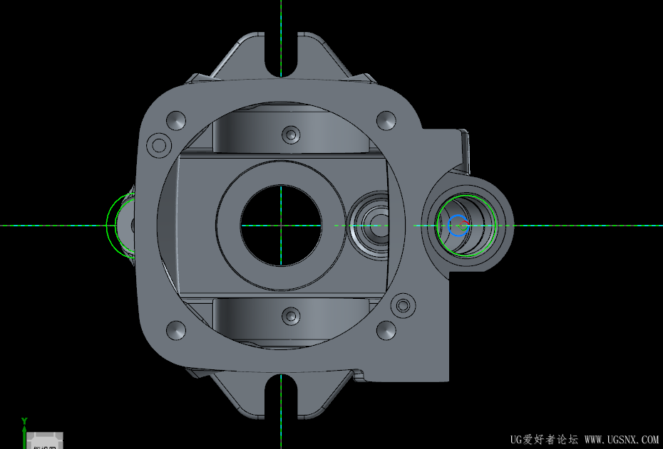

 楼主| 发表于 2025-6-26 15:29:55 | 显示全部楼层
当前试图为俯视图

发表于 2025-6-26 16:03:19 | 显示全部楼层
工件坐标系是怎么设置的?

 楼主| 发表于 2025-6-26 16:09:11 | 显示全部楼层
towercqu 发表于 2025-6-26 16:03
工件坐标系是怎么设置的?
坐标系是俯视图啊

发表于 2025-6-27 07:38:30 | 显示全部楼层
五轴不是按你图怎么摆放它就一定按你摆放的方式来转的,五轴有正反解,也就是五轴可以在这一面加工也可以在另一面加工,出来的程序是和后处理和机床的设置有关系的,

发表于 2025-6-27 09:02:28 | 显示全部楼层
电脑里面是正值,机床就是负值,没错

发表于 2025-6-27 10:00:45 | 显示全部楼层
870307 发表于 2025-6-27 09:40
好像懂了  又好像没,头大了
把每个坐标X方向都设成俯视图的那个面为正方向,就能达到你想要的

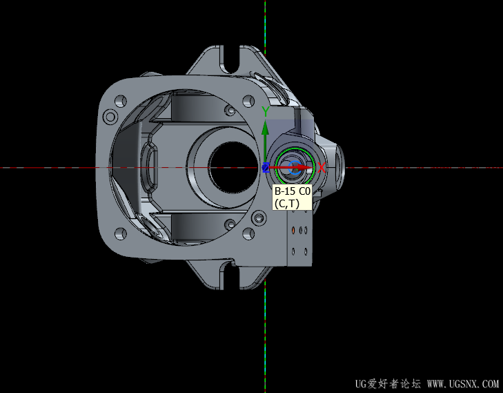

 楼主| 发表于 2025-6-27 14:31:34 | 显示全部楼层
是这样摆的呀  有摆错吗?大佬

发表于 2025-6-27 20:19:07 | 显示全部楼层
我觉得应该是第5轴先转正和Y平行。再摆角度吧。。
