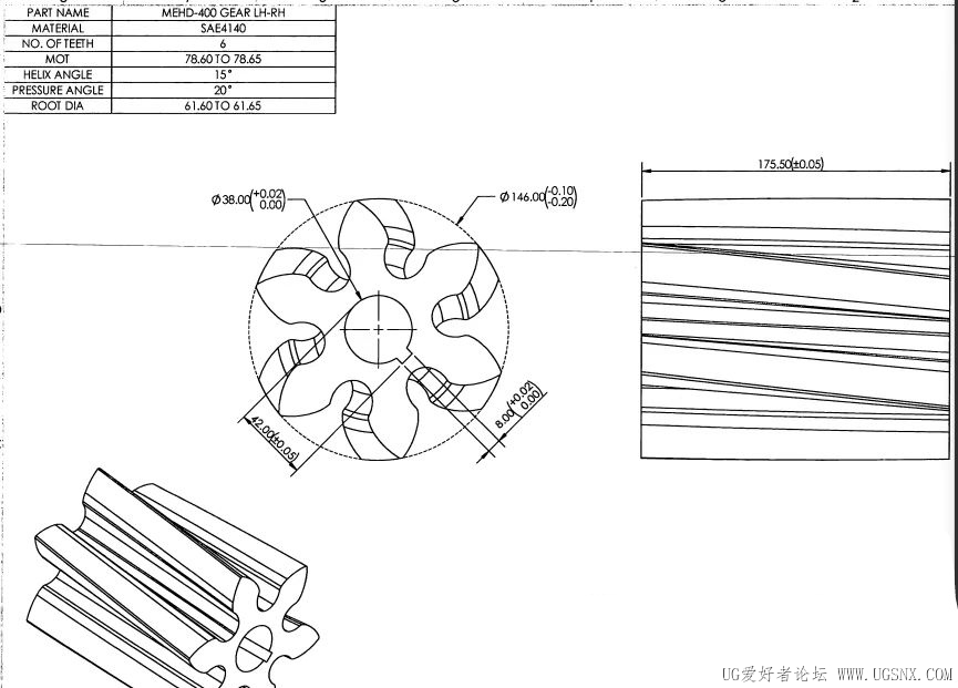

用工具箱齿轮画出来不一样

这个是斜齿,15°
哈,按这组参数画出来是不一样。是英寸吗?

标准齿轮后整体变形?

按照图上的尺寸,计算出来的尺寸跟标准齿轮对不上,所以想请教高手看一下

这不是标准齿轮,由于齿数少,为防跟切而做的变位齿轮。

E 文不好,请问一下 MOT 是什么参数?

大致计算了一下,有点出入。不明白图中MOT的含义是什么。

图中的模数可能是标错了,有可能是径节(DP),不懂~~无能为力!

用曲线组放样
端面模数
