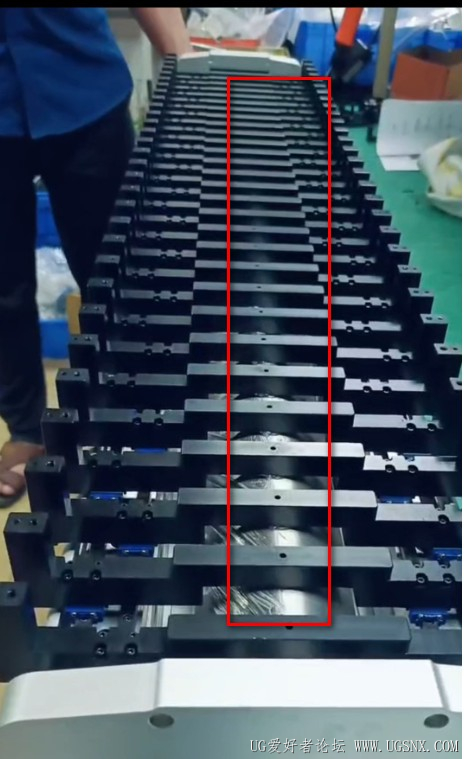

G币-变距模组的变距螺杆的绘制

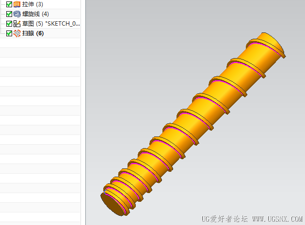

这个难点是在变化的螺距上,先画个圆柱体,再画个螺旋线,这里螺距要设置下,规律类型改成线性。然后就可以设置了,比如起始螺距设置成5,终止螺距设20.
然后在螺旋线的端点位置画截面曲线,最后扫掠就行了(扫掠的定位方法选面的法相)。 c96cbf53-01a9-46b3-89e9-5a13bb135f6e.png

 楼主| 发表于 2025-7-1 19:57:43 | 显示全部楼层
这种变距模组的变距螺杆
