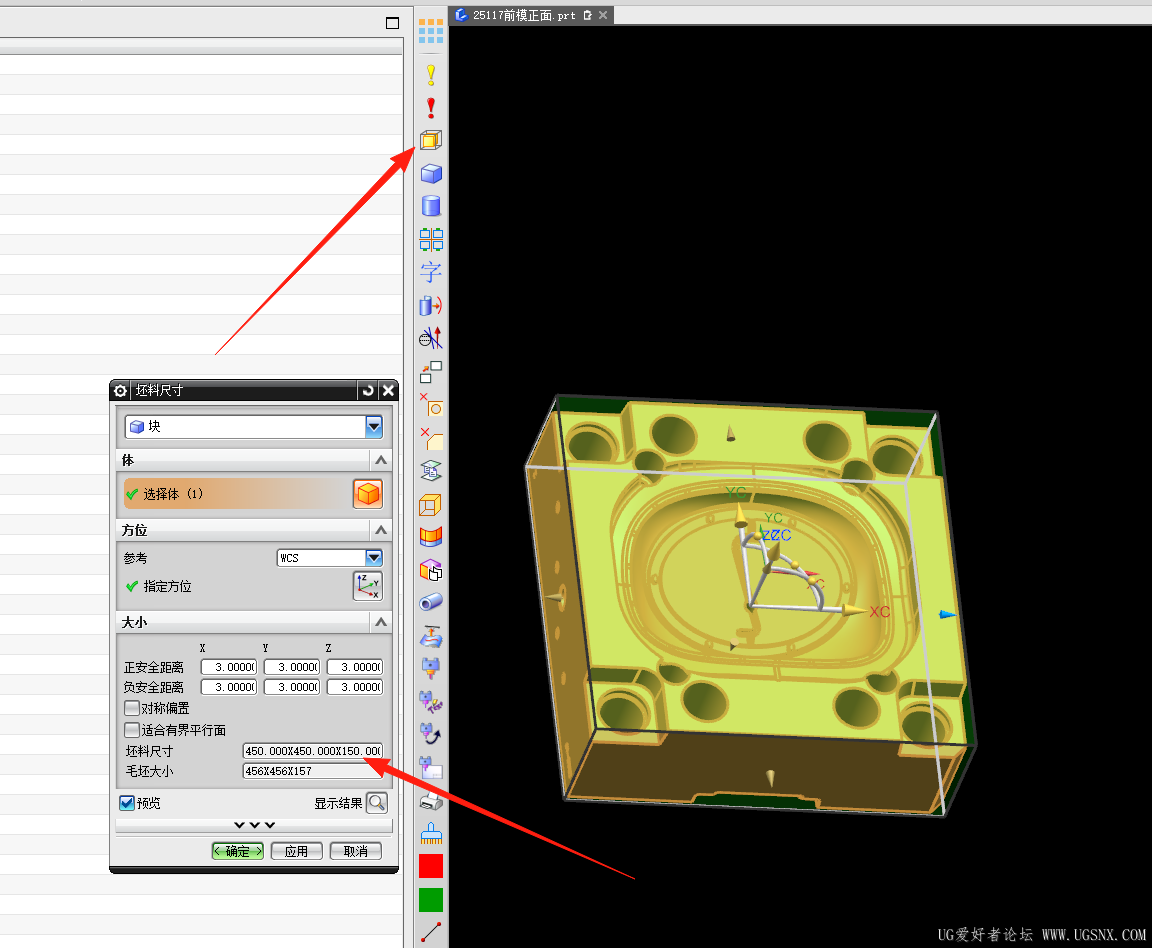

ug 新人    怎么设置框选工件.就能测量出工件的大小尺寸?快捷键在那里设置的?

包容体框选就行了

“坯料尺寸”把间隙设置为0,保存下。就能直接出尺寸了

坯料尺寸   点一下要测量的工件    最大外形尺寸就有了

高手都是自己搞外挂  还鄙视外挂   外挂能干 非要自己一个一个点?  但是楼主这个问题 包容块就可以了
