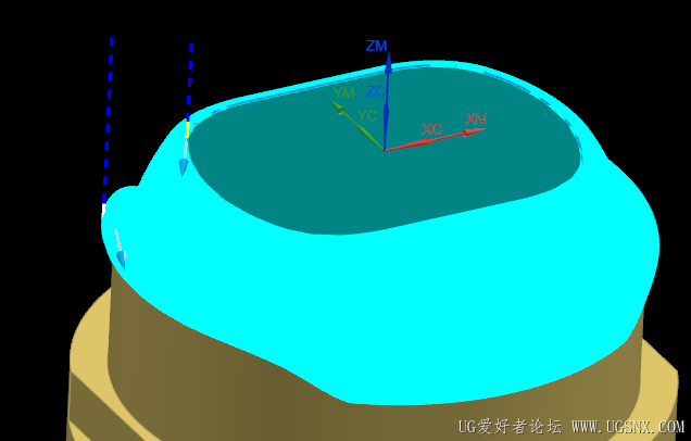

引导曲线程序步距过于密集请问如何优化成均匀步距 两种方法加工时间多了两倍

发表于 2025-6-30 08:45:04 | 显示全部楼层
好像有点选的吧有个均匀有个变形,没试验过.

发表于 2025-6-30 09:10:59 | 显示全部楼层
调到时间一致,那实际步距就基本差不多了。

发表于 2025-6-30 09:28:13 | 显示全部楼层
别用变形  用恒定偏执

 楼主| 发表于 2025-6-30 10:01:42 | 显示全部楼层
收購靈魂. 发表于 2025-6-30 09:28
别用变形  用恒定偏执
谢谢

发表于 2025-6-30 16:45:08 | 显示全部楼层
恒定偏置跳刀多吧

发表于 2025-7-1 08:11:00 | 显示全部楼层
单引导线  往复走刀

 楼主| 发表于 2025-7-1 09:30:33 | 显示全部楼层
Moran20231218 发表于 2025-7-1 08:11
单引导线  往复走刀
谢谢 已经解决了
