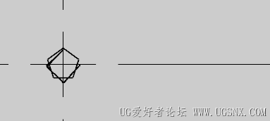

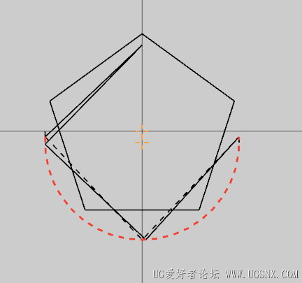

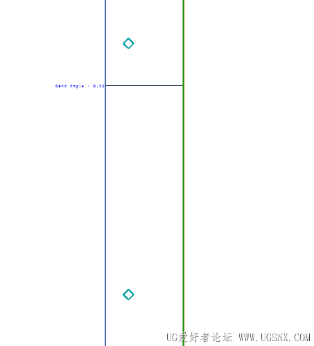

图一是建模时的正常圆孔;图二是展平视图的孔,已经变成不规则多边形了;图三是制图状态的孔,和图二一致,以前都没遇到过这种情况,想请教下各位该如何解决?

发表于 2025-6-30 12:37:40 | 显示全部楼层
应该是显示的问题 实际上是圆的

 楼主| 发表于 2025-6-30 13:31:09 | 显示全部楼层
sunner4 发表于 2025-6-30 12:37
应该是显示的问题 实际上是圆的
如果是显示问题的话,那应该只有一个圆心吧?可是图里边有两个圆心,相当于有两段圆弧了

发表于 2025-6-30 15:49:03 | 显示全部楼层
你有板厚,内壁与外壁不同心,就出现两个圆心了

发表于 2025-6-30 16:53:02 | 显示全部楼层
1,右键更新显示;2,钣金打孔尽量不要用拉伸命令,要用法向开孔。

发表于 2025-7-2 10:02:31 | 显示全部楼层
可能是显示问题
