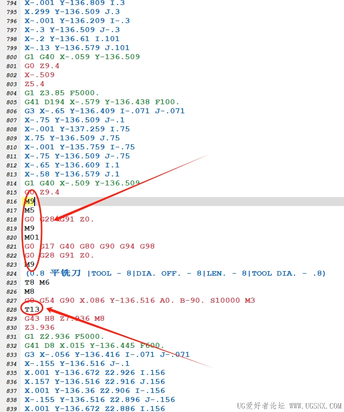

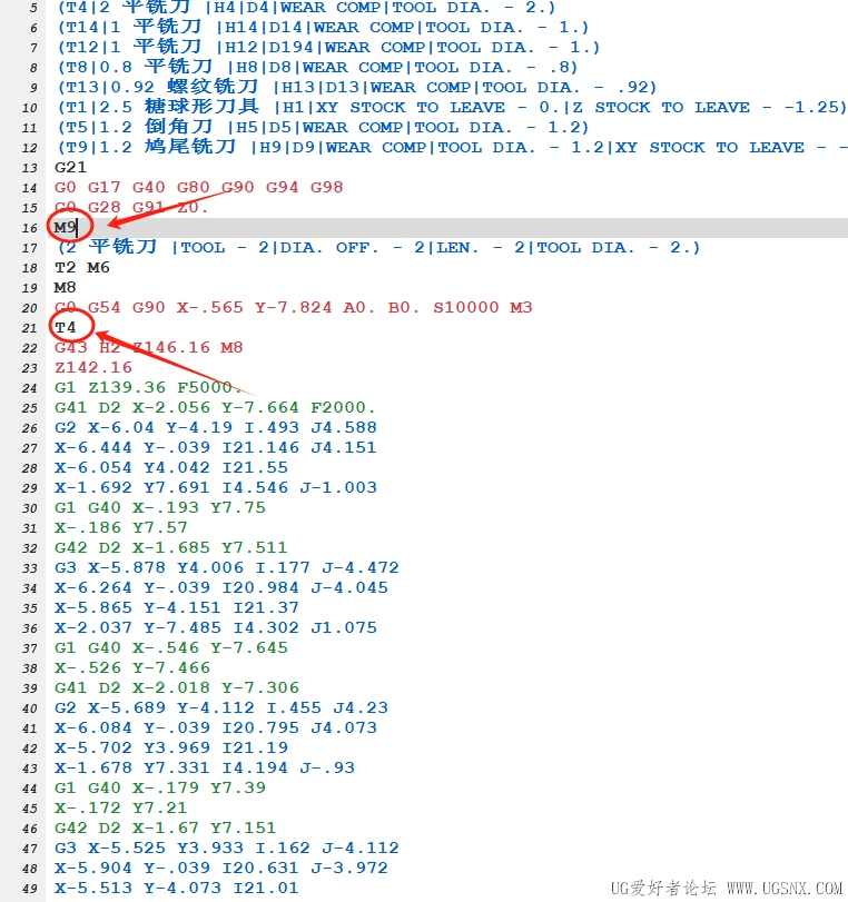

五轴后处理出来的程序在程序头,程序尾,会多出刀号甚至在一把刀中间的单节部分多出开关油代码,严重影响了处理时间,稍微粗心一点上机台后影响刀具寿命,各位大佬帮帮忙,看看如何修改能解决问题,感谢!

没有问题,换刀之前M9关油。换刀之后TXX备刀,提高加工效率。

发表于 2025-7-2 09:15:21 | 显示全部楼层
额,备刀错了??

迷航* 发表于 2025-7-2 09:15
额,备刀错了??
是啊,备的下一把刀的刀号,然后M8M9也是到处都有

用后处理构造器打开后处理文件,Z轴回零这里G0 G28 G91 Z0 后面的M09应该是强制输出的,把这个删掉,改成按刀具顺序输出N1、N2、N3……方便调程序。不需要备刀,就直接删了。

斗笠式刀库支持备刀,如立式850,飞碟式刀库不支持备刀,如钻攻机。另外程序开头处关水,无关紧要!
