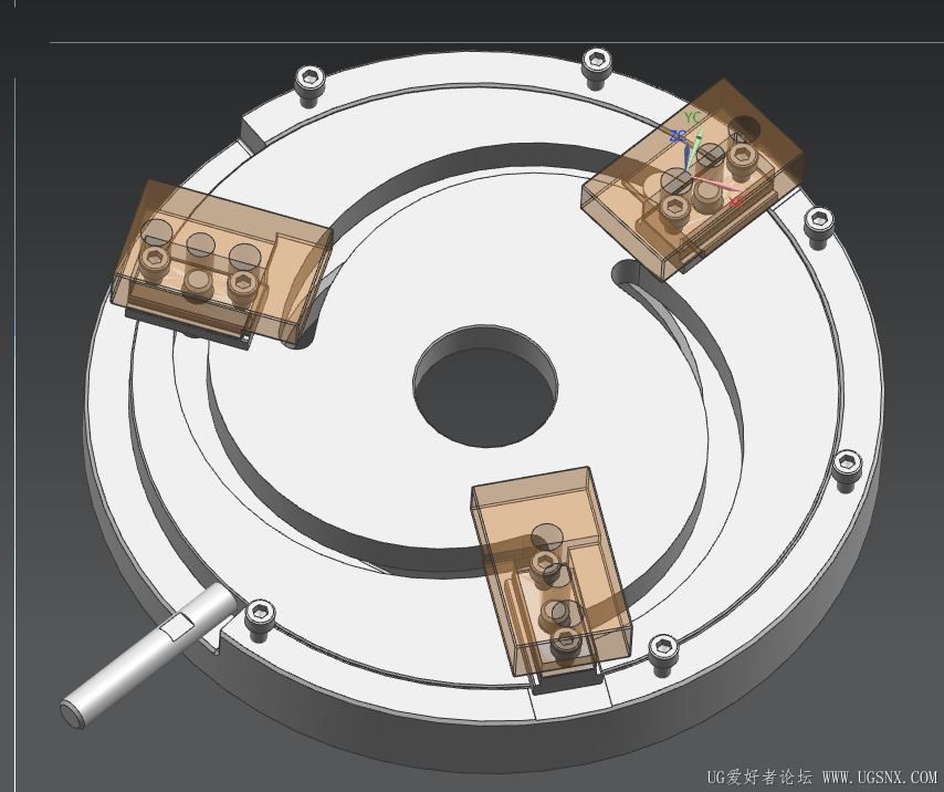

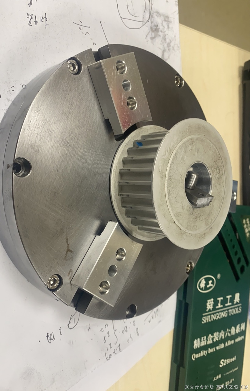

发表于 2025-7-4 16:21:38 | 显示全部楼层 |阅读模式
自制的三爪卡盘夹不紧,有没有大佬指点一二

发表于 2025-7-4 17:02:05 | 显示全部楼层
回帖奖励 +3 G币
估计螺旋角太大
56
3571
3571
发表于 2025-7-4 16:54:36 | 显示全部楼层
回帖奖励 +3 G币
螺旋太大了,除非给持续锁紧力否则没有夹持力,建议参照通用卡盘,话说通用卡盘有几百年的历史是有原因的

发表于 2025-7-4 16:34:20 | 显示全部楼层
是不是螺旋角太大了

发表于 2025-7-4 16:51:20 | 显示全部楼层
回帖奖励 +3 G币
估计是加工精度问题

发表于 2025-7-4 16:51:58 | 显示全部楼层
三个点不能一样,放进去位置要有差异。
