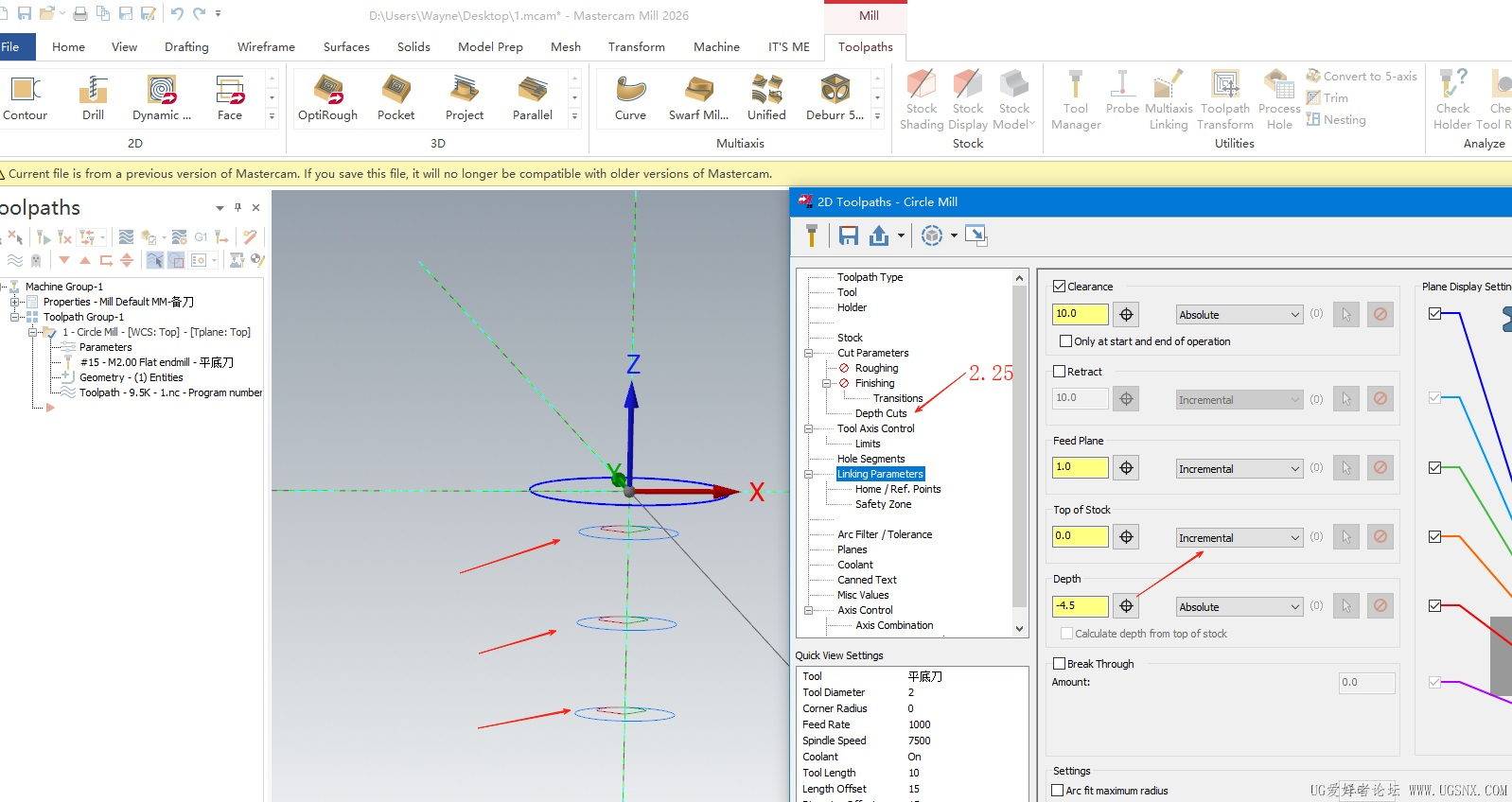

如题。这应该也是个BUG,先用其他版本的软件 像我这样弄一个全圆铣刀路。。顶面用相对。底部用绝对。。4.5深度。按1/2分层应该就是2刀。。到了2026刷新一下就偏偏3刀。怕你们不信。所以多打了几个字。

你把那个1改为0是不是就对了呢

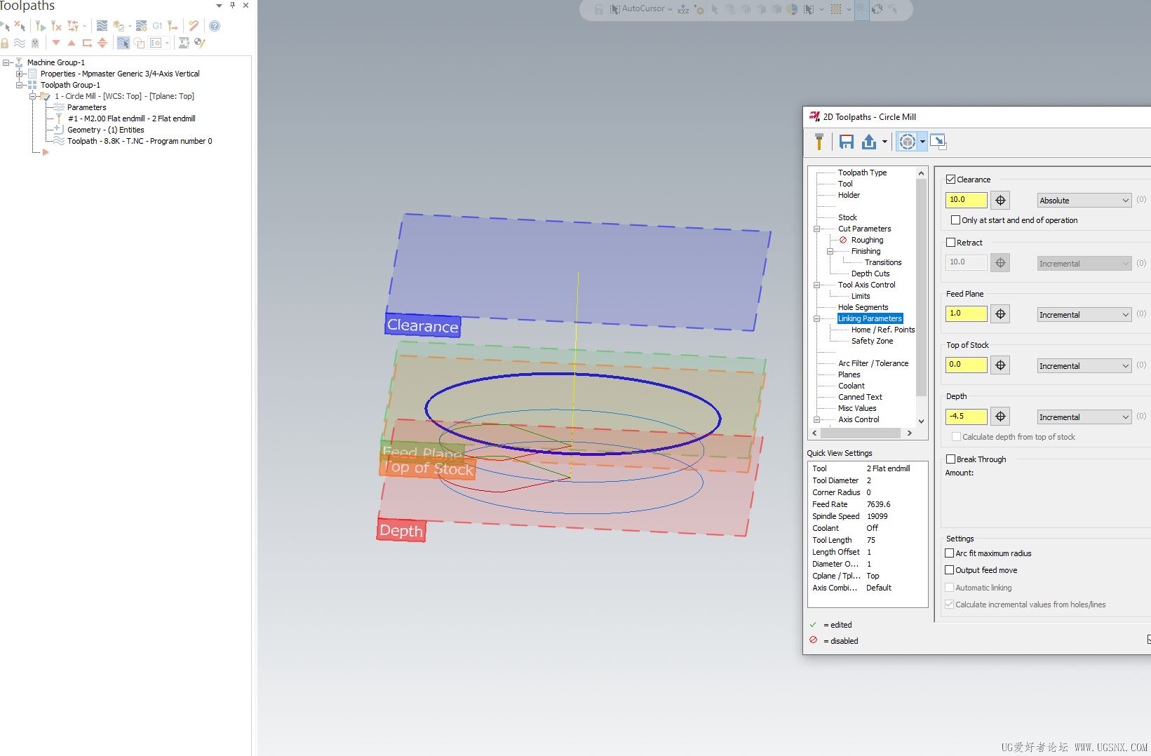

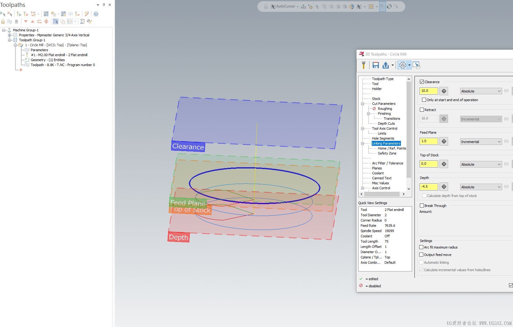

请将顶部库存和深度的值更改为相同,无论是绝对值还是相对值

或使用实体模型
