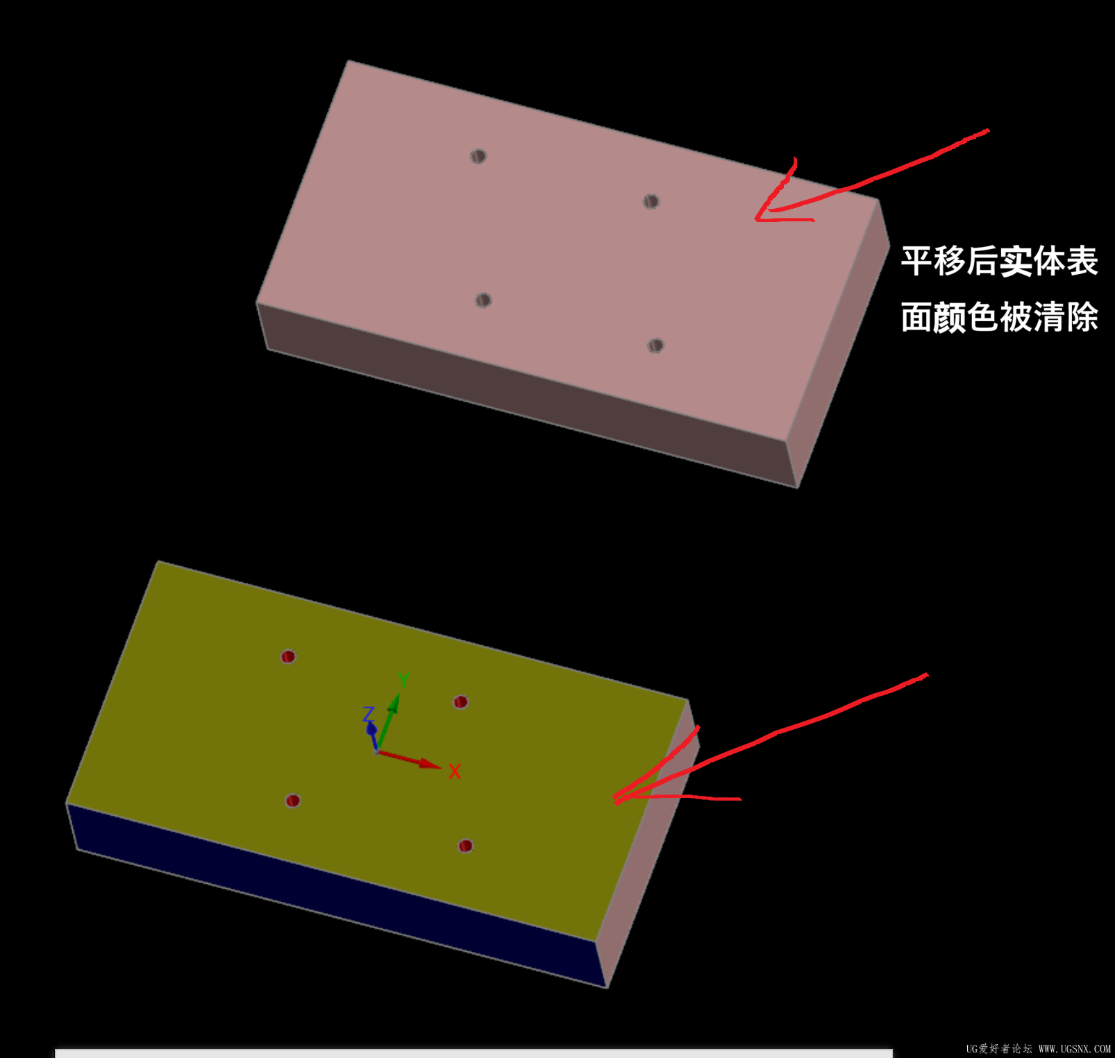

发表于 2025-7-7 10:32:55 | 显示全部楼层 |阅读模式
2026.png 大家有没有遇到这个情况.这个是BUG还是在哪里可以设置

发表于 2025-7-7 15:27:35 | 显示全部楼层
确实有这种情况。但是。你把第2页。。层前面的勾。勾上。。再平移。颜色不掉

发表于 2025-7-7 15:35:21 | 显示全部楼层
确实有这个BUG

发表于 2025-7-7 15:36:44 | 显示全部楼层
我的2024有的时候也会出现这种情况

发表于 2025-7-7 15:44:57 | 显示全部楼层
成功过一次。现在试不出来了

发表于 2025-7-7 15:47:19 | 显示全部楼层
这个颜色不要紧吧

我记得移除实体参数后,再移动颜色不会去除

谢谢7楼的指点.用你的方法可以解决这个问题.但是这样多了一步操作.始终有点麻烦.2026之前所有的版本都不会这样.希望2026UP1能改回来

复制实体颜色也会消失
