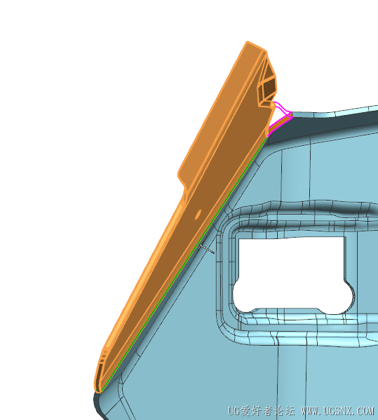

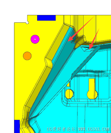

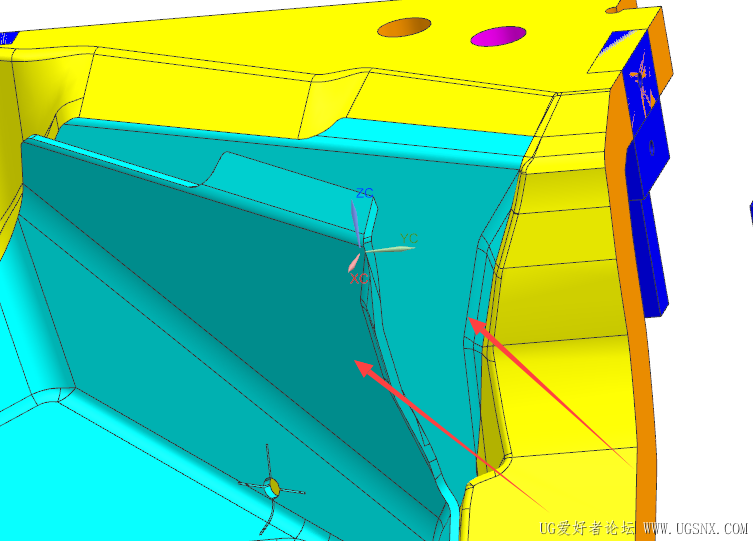

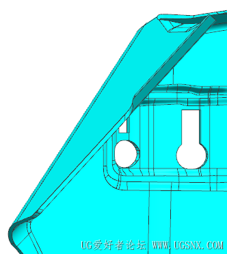

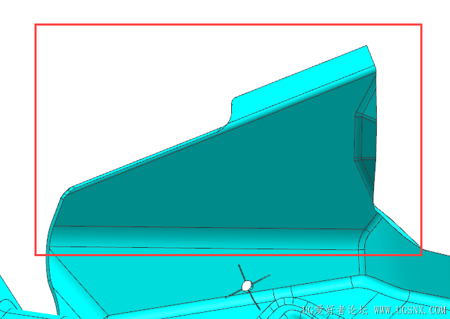

求助大佬!这种倒扣的毯面如何折弯一定角度啊。尝试用钣金功能一直折不了,看别人模具上的折弯面,好像只是把面旋转30°,折弯边倒角,剩下的褶皱过渡面直接网格面了,感觉不太对可能不符合实际。

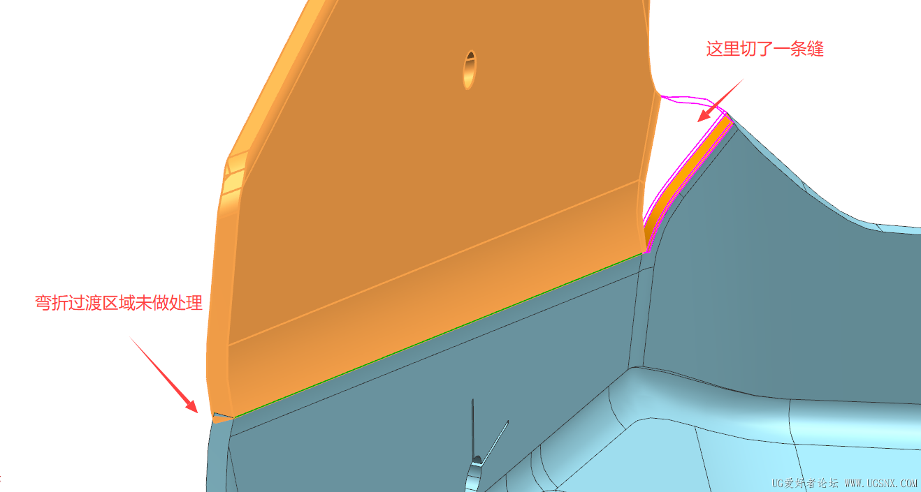

最后做法:还是参考旧模具了,切了一条缝,拆开倒扣区域,直接沿等斜度曲线旋转了30度。。。弯折过渡区域未做处理。。。可能因为是软的毯面所以问题不大吧。
