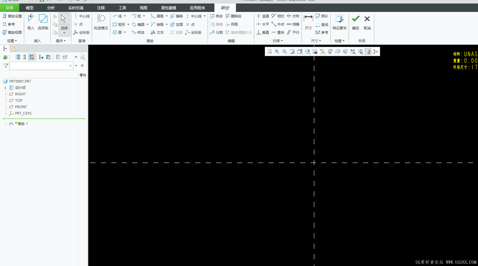

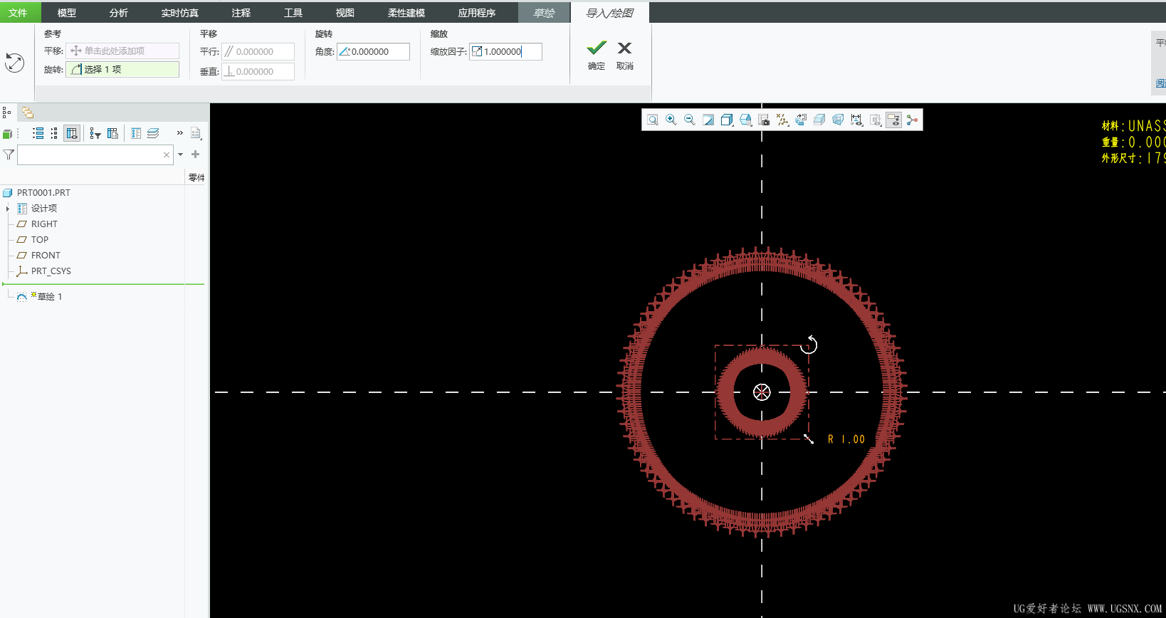

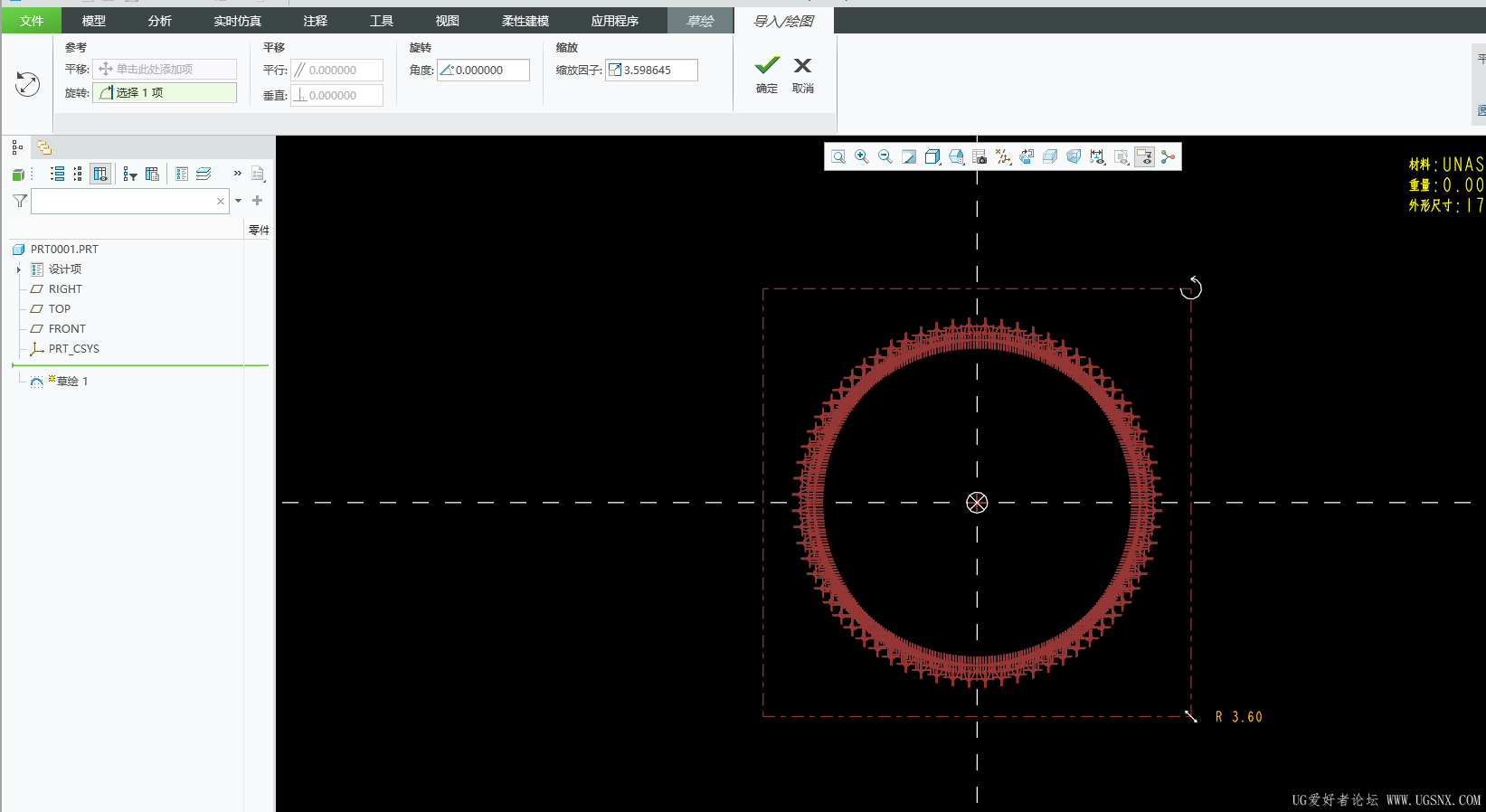

CREO10.0导入DWG草图选好比例后显示空白
1:DWG文件是线切割搞出来的,就是简单的一个齿形。
2:DWG文件已改世界坐标0,0,0
3:有4个齿形,昨天有3个搞出来的,不知道是操作什么了,现在死活都是空白的。

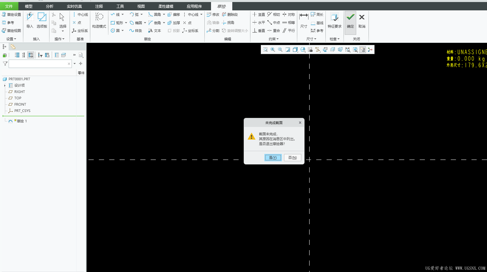

4:CREO新建一个零件-草绘-导入-选好比例后点确定-空白了,点确定提示 截面未封闭。

关于导入CAD图这个,我也遇到过导入DWG
这些那些的问题,后面转成DXF来导就没出现过这些那些的问题了
